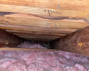

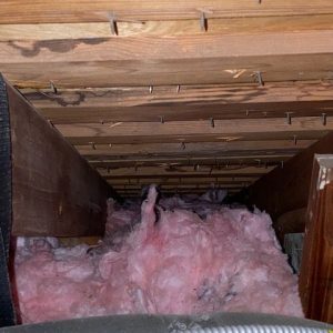

首先,我在3A区,温暖潮湿,海滨沿海。设计温度是89和29。
我有一栋1.5层的房子,里面有常见的膝头墙和未密封/绝缘差的椽梁交叉部分。
我在这里仔细阅读了许多关于这个主题的文章,包括马丁的FHB文章http://www.finehomebuilding.com/2012/09/06/two-ways-to-insulate-attic-kneewalls.
我有一个想法做什么,但我的房子的建筑是不同于文章中显示的,我的2×8椽的鸟嘴坐在双顶板上,正如每个2×10托梁的结束。托梁顶部的下层地板距椽子约一英尺。
我目前的计划是:
  • 在屋顶平台(瓦片/纸/胶合板)下用1-2个″通道建造/安装通风口挡板,并将挡板底部密封到每个椽舱顶板的外缘,并将它们向上穿过倾斜的天花板进入阁楼。
  • 安装玻璃纤维填充从顶板顶部到膝壁顶部的椽子空腔,可能会向下起皮以获得更大的深度。
  • 在椽的底部安装刚性泡沫,直到膝盖壁。
把内层泡沫封到石膏板/托梁和膝部墙顶部的最佳方法是什么?补一个矩形的泡沫似乎是显而易见的,但空间狭窄,能见度不太好,使我认为将很难做好工作。
我附上了一张有代表性的照片。屋顶是14/12。你在低头看拳击。
  1. 鲍勃·欧文||# 1
    基本上你需要停止追逐;在你的通风口的屋顶护套上留1-1/2英寸的开口。2英寸的泡沫板在这里很好,因为它很容易切割适合这些奇怪的空间,用胶带和喷雾泡沫密封泡沫的边缘到框架。然后建立一个空气密封的排气追逐在屋顶以上的空间与1“泡沫,使用泡沫碎片,以hold住它的鞘。然后添加电池绝缘。
  2. 班尼特G。||#2
    谢谢你,鲍勃。所以你会推荐2英寸的泡沫作为外层和内部的“鹅卵石”,而不是3/4英寸或1英寸?在周边发泡之前更容易放置/楔入?和1"的通风口挡板vs 3/4",因为3/4"太灵活,意味着更多的泡沫片需要对峙?
    当放置鹅卵石时,用泡沫在鹅卵石的一个或多个边缘上“涂黄油”是否有意义?
    我这样做的部分目的是为了获得动力,这样当我在膝盖墙后面的脏东西上趴着滑行时,我就能自信地采取最好的方法。: o)
    顺便问大家一个问题:我不能编辑我的原始帖子,但可以编辑它的任何后续回答。这是故意的吗?
    谢谢。班尼特
    马丁Holladay||# 3
    班尼特
    Q。“把内层泡沫封到石膏板/托梁和膝盖壁顶部的最好方法是什么?”
    答:如果我没理解错的话,你们打算在椽子的内侧安装一层连续的刚性泡沫。要将这种刚性泡沫密封在屋檐附近的天花板干墙上,可以使用罐装喷雾泡沫。要将坚硬的泡沫密封到膝盖壁的顶部,可以使用罐装喷雾泡沫或高质量的欧洲胶带。
    Q。“我怎么编辑原来的问题?”
    答:因为网站的设计方式,你不能这么做。但是你可以让编辑(我)编辑你的问题。我的电子邮件地址是martin [at] greenbuildingadvisor [dot] com。
  4. 鲍勃·欧文||# 4
    你可以将较厚的泡沫切开并推入合适的位置;更薄的泡沫更容易破碎,所以你将处理的是碎片。两种方法都可以。

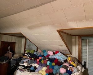

    我很高兴我找到了这个帖子。我的阁楼里也有类似的情况。屋顶和卧室的天花板一样,在天窗之间向下倾斜,我想把这些“空洞”隔离起来。看到图片。我可以从阁楼上看到天花板倾斜的部分。屋顶天花板的平坦部分我不能进入,我不想现在就把天花板拆开,所以他们必须保持原样。屋顶椽是2x6英寸的,所以我想我只要把一些2x4英寸的玻璃纤维棒滑到这些地方。只有3.5高的2x4绝缘材料将给我隔热材料和屋顶甲板之间的间隙。然而,玻璃纤维已经被推和拉,恐怕已经失去了很多它的价值。现在我在想,我应该把硬质泡沫板切成相同的尺寸,然后把它们滑到我的椽壳洞里。 2 inch rigid foam would give me a continuous R-10 and a solid gap between the roof decking and insulation board. Some of these go down approximately 8ft while other are only around 4 ft so there isn't really a good way to seal the rigid form. Any thoughts?
