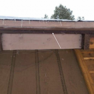

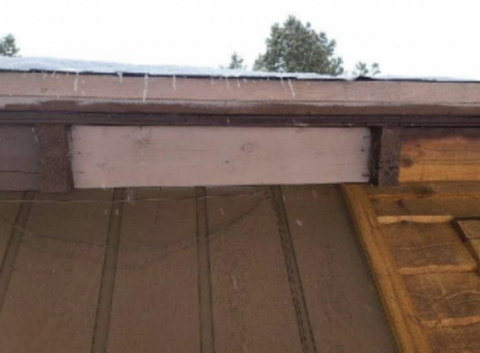

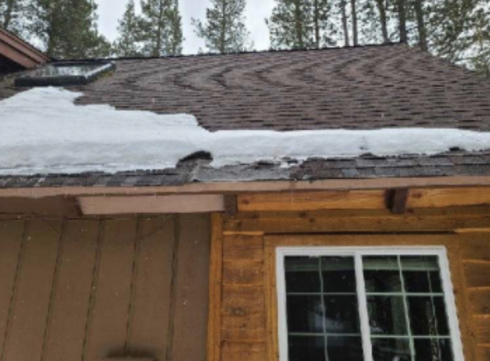

我住的地方气候寒冷,屋檐敞开。我看到了非常糟糕的冰坝,冰柱现在已经连接到地面。
我知道热带是一种解决方案,但它看起来非常浪费。我知道防止冰水坝的典型解决方案是确保条件空间和屋顶之间的最小空气泄漏,并且具有适当的通风,但似乎是不可能的。
我有一个屋顶上的设计:图片中的平坦的矩形面板实际上只是为了展示,前业主在它们下面塞了玻璃纤维蝙蝠,这显然不是非常有用,因为它是在建筑围护结构之外。
想法吗?

    问题不是那些开放的eves,它在屋顶上升。冰水坝形式的方式是雪地融化在屋顶上,熔体水沿着屋顶运行,然后在进入寒冷的夏娃时冷冻。这就是你在这里看到的。如果你有足够的冰和防水盾,至少你不应该有水进入里面,但你仍然在eave的极端边缘仍然有冰块。
    解决方案是减少热量流失到你的阁楼空间。这通常是通过第一次空气密封,然后添加绝缘根据需要。我也觉得在你的第二张照片中我看到了一个脊状通风口,但是没有底部通风口。这意味着你的阁楼通风不足,这也会导致你的冰坝问题。如果你有一个ridge vent,你需要添加soffit vent太。

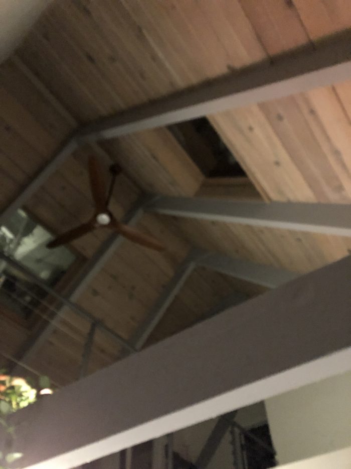

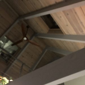

    谢谢你的回复。这是有意义的。这所房子有点不典型:没有阁楼,天花板是拱形的。

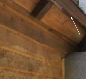

    我相信屋顶就是“屋顶上的屋顶”。有内部的舌槽甲板,一层隔热层,然后是胶合板甲板和屋顶。我附上了两个箭头指向小通风口的图片(他们似乎是1/2“或1”钻孔),我相信通过绝缘流过,但我不是100%肯定。
    对我糟糕的术语道歉。我在屋顶设计上所做的所有研究都假定一些不是我似乎所拥有的东西,所以也会欣赏任何术语矫正。

    T&G上面有聚乙烯片吗?如果我没理解错前任业主把绝缘材料塞进了阁楼?
    这个场景有多个问题。你的椽子空间都需要在隔热层和屋顶甲板之间有一个通风空间,这个空间需要有从拱背到屋脊的空气流动。所以…拆下拱背,拆下保温材料,安装通风拱背。如果有一个通风通道让空气从下到上移动,这将会有帮助。
    拆开拱腹,给我们看一幅屋顶是如何建造的图。

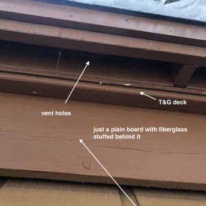

    鲍勃是对的,你应该在T+G天花板后面有一个空气屏障。不一定非得是塑料板,也可以是干墙,聚碳酸酯板,胶合板,任何可以作为空气屏障的材料。如果你没有空气屏障,你就会遇到问题。
    这些洞太小,无法有效通风。最好的拱腹通风口是沿拱腹下方的连续条状,大约2-3英寸宽,整个拱腹长度。下一个最好的是通风口,看起来类似于空气寄存器。最后是小的圆形通风口。单是钻孔还不够大。
    如果你有一个没有通风的教堂天花板,那么你唯一的选择是在屋顶上增加额外的绝缘,使用硬质泡沫板。不过你仍然需要内侧的空气屏障。

    我附上了我目前的理解的照片,试图清除我的术语不佳。宽下板(筋膜?拱腹?)刚刚贴在梁上而不是密封或密封的一部分,据我所知。我看起来并没有看起来是屋顶装配的一部分,看起来更美容。在这些板下方的壁板继续下方,直到它击中T&g。有玻璃纤维绝缘壁堆积在它后面的壁板(现在是深灰色的灰色和鸟类等)。我实际上并不确定这是一个拱腹吗?
    上面的T&G似乎是一个2-3”的缺口与通气孔钻穿它的边缘。我在上面放了一个小型的望远镜在我看来它像是喷过泡沫但我看不到任何形式的空气屏障。
    以上建议还适用吗?在这种情况下,我很困惑,什么会构成一个脊排气口和一个拱背排气口。
