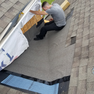

  9. Colin63||#15
    冰大坝的主要原因是冻结和解冻的循环,雪融化冻结冻结冻结,爬上升降吊带,j沟道等......减少了你在已知问题领域的5 5/8“到5 1/4”。,包括优质冰和防水罩。如有必要,请在紧密的屋顶过渡到天窗区域时使用两个零件低斜坡屋顶。GAF占据了每一种匹配的颜色。绝缘房子,不是屋顶!如果屋顶避免较少的冰水坝的机会。
