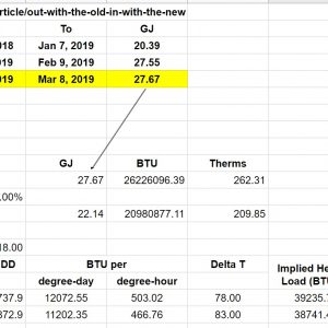

    Dana,我根据上面引用的文章做了计算,我想我需要5吨。请看附呈图片。
    Doug,我看了在Der和Peo Geo和PV的时候应该做的是什么,但是我问为什么?即使我正在建造一个新房子并知道我要去Geo + PV,那么为什么我不会建立到裸露的最小值(最多达到当前代码)+ PV + Geo,如果它比走向高效的房屋+ PV +更便宜Geo,假设相同的舒适度?我的目标是零排放,资本投资最少,我的房子目前就像它一样舒适。
      达娜·迪斯特||#7
      “Dana,我根据上面引用的文章做了计算,我想我需要5吨。请看附呈图片。”
      不!!你绝对不需要5吨地理 - 你需要3吨加一些热带。
      ASHRAE的1.4倍超大系数对于一个燃气燃烧器来说是有意义的,或者对于geo +热带作为一个整体来说是有意义的,但如果把geo的尺寸定在1.4倍,那就太疯狂了(而且要使用更多的千瓦时)。
      如前所述,它通常更有效(并且几乎总是更具成本效益的基础),甚至将热泵缩小到第97个百分位温度箱的负载而不是第99次,并使用电阻热条覆盖更深冷扣环。你想要做的最后一件事就是尺寸的99%的140%,因为99%的时间不需要超过38-39,000 btu / hr,而99.997%的时间(与“几乎没有”)一样,如果在1.4倍下大小,则不需要全输出。当它冷却时,它只需要5千瓦的热带,以完全覆盖其余的负载,而不是在设计温度范围内的99%。
      注意,即使在超冷时期,当热条被用来弥补短缺,大部分的热量是来自热泵。如果在97%的温度仓为负荷大小,只有3%的时间会使用热条在所有,然后只在负载周期需要填补差额。如果大小到99%的负载只有1%的时间,热条将看到一个非零负载周期。
