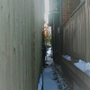

    我试图拍摄一些照片,但在一个紧凑的位置很难。我的问题是排水沟在空气中大约30英寸,这里的房屋有石瓦砾基础,没有任何防水,所以没有落下解决方案不起作用。
    我可能尝试的一个想法是用绝缘胶带包裹下模的底部。有一个大的水平跑步将水从房子里带走,这并没有帮助。

    那是一个狭小的空间!哇。有利的一面是,它太紧了,你可能不会从梯子上掉下来,因为你可以推着对面的墙。

    我不认为任何排水沟解决方案都将在这种情况下工作。您必须找到一个解决方案到建筑物之间的“胡同”的方式来融化并移动水。也许是小巷中的小型太阳能或其他类型的热水/电动辐射系统可能工作。
