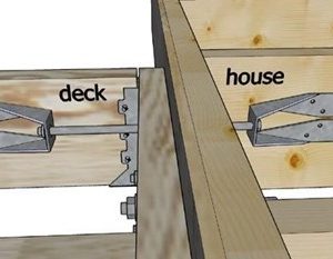

    辛普森还使DTT1Z避免打开天花板。
    https://www.finehomebuilding.com/2015/05/04/dtt1z-deck-tension-tie

      DTT1Z的缺点是它会穿透顶板——隐藏的管道和电线也是如此。要注意它们的位置。
