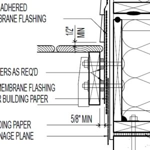

Peter Yost的细节显示出从护套和闪光间隔开的分类帐,该分类夹排列以使水在分类帐和建筑物之间流动。7月份精细的HomeBuilding发布的是,一个带有闪光灯紧固的分类夹,其闪光灯将水引导在分类帐顶部,并且可能靠到托梁和托梁的末端。GBA是否有一个细节或另一个细节的偏好?

    本月很好的HomeBuilding包括一个回答你的问题的侧边栏。它读取,“空间或没有空间?将分类帐关闭墙壁最小化水分损坏,因为水可以在分类帐和墙壁之间自由流动。代码允许1/2英寸。堆叠作为垫片,或者你可以使用替代品,如甲板-2墙垫片(www.deck2wallspacer.com)。确保分类帐后面的墙壁是防水的,我涂上一条铝或PVC线圈库存,足以覆盖壁板上的顶部圈(或基础)在分类仪下方并至少延伸4英寸。在上面的壁板下方的分类仪顶部上方。因为代码限制了分类仪后部的距离和边缘托梁的面为1., you need to reduce the space between the ledger and the sheathing if the sheathing is thicker than 1⁄2 in. Once the distance from rim joist to ledger exceeds 1 in., the code table doesn’t apply, and you’ll need an engineered ledger attachment or an approved alternative system."
    以下是来自良好的商业的插图;它与GBA细节一致。

    如果您要将分类帐直接连接到建筑物上,我建议您设置吊架,使托梁在分类帐上方3/4英寸。这提供了排水空间,使水可以在圆顶板上的甲板板上行驶分类帐并没有被困在房子上。

    这是GBA细节。

    我在所有墙壁组件上进行外部的刚性泡沫,因此使用垫圈的使用是不合适的,因为它将垫圈压缩到刚性泡沫中。更好的应用是纤维水泥垂直壁板条,以避免压缩问题。

    在上面发布的两个图中,显示从房子间隔开的分类账,我会认为第二个是外部螺母,是优选的。如果路线和甲板的一段时间必须更换,那些坚果可通过。随着内侧的螺母,房间内完成,轮辋区域可能无法进入。
