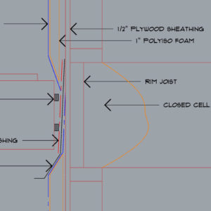

嗨
所以今年春天我的建筑就要开始了,随着计划的结束,我试着得到正确的小细节,我在这个网站上学到的,如果做得不正确,这些可能会回来咬我。
所以我们的房子是单层的,有一个可走出的地下室和全环绕的有顶门廊。
墙壁是2×4 stud 1/2护套胶带,6″polyiso(2 x 3″),Tyvek, 3/4″与乙烯基壁板,地下室是8″ICF(Logix)
所以13.5“总宽度加上2″x4″在内部螺栓墙。
我附加了一些细节,在红色中添加了铝闪光,在蓝色中添加了剥离和粘膜(蓝色皮肤或类似的)。
闪烁1结束是在ICF墙的上方。
闪光2是在走道钉墙。
那么我添加的细节看起来正确吗?
你会用果皮和木棍还是其他东西(蓝线)?
你推荐什么深度的闭孔喷雾泡沫来对抗边缘托梁?
戴夫区6

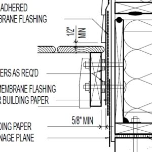

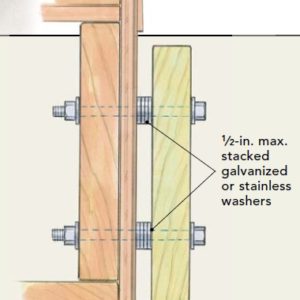

    戴夫,
    我更喜欢看到甲板总账和边缘托梁之间的空气空间。下面的两个细节(一个来自Fine Homebuilding,另一个来自GBA)说明了一种方法。
    有关这个问题的讨论,请参阅什么是刷甲板账簿的正确方法?
  2. 戴夫B||#2
    再次感谢马丁,不知道我在寻找细节时怎么错过了这一点。
    我喜欢1/2“空间的想法,将添加到计划中。
    只是确认你的评论,在原来的链接,你运行平股票下超过护套或在我的情况下,从上面的侧壁下面的分类账的边缘托梁。
    有什么理由不把账本上的闪光踢出去吗?如红线所示。
  3. 约翰•克拉克||#3
    这里有一个很好的链接,显示了甲板账簿顶部的闪光。
    https://hammerandhand.com/best-practices/manual/9-structure/9-1-deck-ledgers/
  4. 戴夫B||#4
    谢谢约翰的链接,很好的信息,我喜欢甲板2墙间隔。
    阿曼德科博||# 5
    我们总是运行的带子护套和胶带外部泡沫不断通过边缘龙骨,然后我安装一个钉子连接到框架框架龙骨与适当的螺栓。原因是有良好和持续的水分管理和隔离,以最大限度地减少热桥在同一时间。
    我们通常在CZ2-4中做1/2“-1”胶带隔离,但我已经做了多达2“,然而,你需要有一个工程师验证附件。
  6. 戴夫B||#6
    由于阿曼德
    我想把分类帐附在墙上6英寸(远程手册),但需要另一个工程师签字,我所有的钱都给工程师了!!你们太棒了!但还需要一些钱来盖房子。
    我希望里面的密闭泡沫喷雾足够了,不会造成大的能量冲击。仍然是热桥从地板托梁到内部通过喷雾泡沫,但希望它是次要的。
    只需要决定正确的厚度(r值)的喷雾泡沫为这个位置。

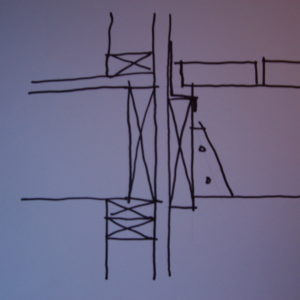

    马尔科姆·泰勒||# 7
    戴夫,
    我可以建议一个变体的分类帐细节,已张贴,你选择使用:
    把你的账簿固定在比托梁顶部低3/4英寸的地方。这样你在账本上擦过的闪光就不会夹在甲板和账本之间了。取而代之的是一个缺口,用来排水。并在托梁前安装挡板。这样你就避免了你在Hammer and Hand细节中看到的尴尬情况,他们无法决定是应该在托梁后面还是在他们之上。
  8. 马特巴斯||#8
    嘿Dave,我也在建一个二层的户外平台,我不想为一个独立的平台支付工程费用。我打算把泡沫切成斜面同时也要用甲板垫片。这是一个近距离的雨幕和壁板拆除为清晰。马尔科姆,我喜欢你说的话,我也看到了问题,但我无法理解你的解决方案。快速视觉?
    马尔科姆·泰勒||#9
    马特,
    对不起,我没有看到你的帖子。这里是一个快速的草图。总账低于托梁创建了一条路径,水流下的闪光,在甲板下面,并离开。
  10. 马特巴斯||#10
    谢谢你,马尔科姆,这样说更有道理。我以为这更像是马丁在账本后面抽干的方法
  11. 专家成员
    迈克尔·玛蒂||#11
    我也不明白为什么H+H会在分类帐上间隔并在上面闪烁。我有时会使用缅因州甲板支架,并使用1/2或3/4“自由排水空间,但发现马尔科姆的细节在大多数情况下最容易使用——干净、优雅、简单、有效。

  14. 休·韦斯曼||#14
    至于华与华的细节....为什么要闪过甲板上的账簿?在我看来,它应该坐清楚的壁板和防水平面与间隔显示的其他细节。

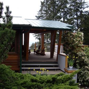

  17. 专家成员
    马尔科姆·泰勒||# 17
    凯文,
    很高兴听到我能帮上忙。把你的经验发表出来对我们很有帮助。
    木甲板是维修发电机。要保持这种状态就需要每年夏天放弃一个宝贵的周末。你计划使用摊铺机、PVC和电缆面板是很有意义的。
    我用垫片做了一个,因为铺路石是在车库的膜屋顶上。他们工作得很好。我在楼梯上也遇到了同样的困境。我的解决办法是找一个当地造船工人做的铝制框架,前面和后面都有栏杆来容纳铺路机。我猜这是一种作弊——这是唯一可能的,因为他们是短期运行。

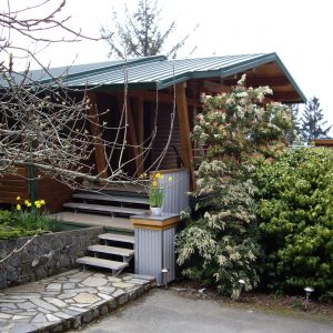

  19. 凯文Camfield||# 19
    马尔科姆,
    那些楼梯看起来真漂亮!现在我要问一大堆问题因为我想重新应用它们的某些方面。
    你是怎么处理开放式立管的?这个间隙小于4英寸吗?不需要扶手吗?为什么是铝和SS?这些是定制的铸造楼梯踏板还是他们的单独的2英尺铺路石包含在前面和后面的栏杆之间?你是把混凝土固定在铝板上还是把它们固定在金属轨道上?
    谢谢分享。
  20. 专家成员
    马尔科姆·泰勒||# 20
    凯文,
    在我们的规范中,4英寸及以下的间距并不适用于楼梯升梯。我不知道它是否在过去的版本中被明确引用过,或者只是被检查员解释为应用,但它现在不在那里,或者已经被解释为那样了。
    需要安装扶手,希望有一天主人会安装它们。我上次去他家时,他们正坐在他店里的角落里,时间已经过去将近十年了。
    铝,因为船就是用铝造的。没有成本差异。
    我把铺路石切成适合楼梯框架的尺寸。每个胎面是由几片片组成的。
    铺路机安装在垫片上,既能防止铺路机蠕动,又能将铝板与混凝土隔离。
