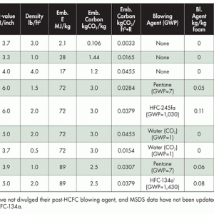

    关于比较不同的隔热材料,这里有一篇关于每种选择对温室气体影响的文章。我很惊讶地发现聚异氰脲酸酯看起来和硬质矿棉一样好。正如其他人在最近的一个帖子中向我指出的那样,相比之下,XPS和闭孔泡沫喷雾要差得多。
    https://www.buildinggreen.com/news-article/avoiding-global-warming-impact-insulation

      我很好奇是什么让你选择舒适板而不是其他选项(我会考虑的),聚氰尿酸酯泡沫板。在我上面发布的图表中,泡沫板的评级实际上比roxul(因为它的温室气体影响)要低一些,尽管两者都非常低且接近。
      从美学上讲,我喜欢硬矿棉的透气舒适板,更喜欢避免泡沫!

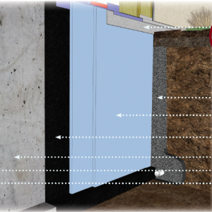

    我已经开始看这本指南了。我还看了Rockwool的全面安装指南。我在这一点上倾向于岩棉舒适板(坚硬的矿棉绝缘护套板)。然而,无论我使用它还是泡沫板,看起来我都需要一块水泥保护板来保护暴露在以上等级的绝缘部分(见Alex P发送的bching文件第43页的图片,谢谢!!)
    这个水泥保护板到底是什么?是硬壳面板,还是硬壳背板?我的伐木场似乎不知道那是什么。
    如果我把东西安装在矿棉板上…我如何在回填之前保持它的位置??螺丝穿进砖石结构,穿过隔热层?或者直接粘在一起。我不知道这是什么东西,也不知道有多重。

      你会发现下面的讨论很有帮助://m.etiketa4.com/article/how-to-finish-exterior-foundation-insulation
  12. Eric Whetzel||# 24
    我们在地基的外面使用了5英寸的岩棉。第一层是3英寸厚,我们用建筑粘合剂粘在上面(Rockwool告诉我这是可以的)。第二层2”是使用Rodenhouse紧固件通过2层绝缘连接到基础中。紧固件需要用锤钻预先钻孔,但它们工作得很好,我会毫不犹豫地再次使用它们。我在这里有更多关于安装的信息:https://kimchiandkraut.net/2017/01/02/foundation-details/
    你所说的区域——保护暴露在地面上的隔热层——很容易成为我们建造细节中最令人沮丧的部分之一,主要是因为没有真正好的解决方案。2个主要的选择是水泥板与页涂层,或其他金属闪光。
    我们最终主要使用了金属闪光,到目前为止它还很好,但它绝对不是完美的。在我们的地下室窗户井中,我们选择了三层灰泥。到目前为止,这一点也保持得很好。
    无论你选择哪一种,如果你能在你的房子周围加上一个砾石边界,无论是在耐久性方面,还是在你必须修理或更换保护材料的时候,它都应该是有帮助的。

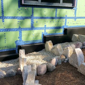

    你的房子真漂亮!我印象非常深刻。谢谢你提供的两个链接。我看了一下,没有看到你提到的金属闪光的照片。
    我读了马尔科姆链接到的文章,坚固的背板或金属是我的两个选择。我曾见过,当人们在绝缘材料上涂上粘合剂或一些薄塑料时,这个细节就失败了。有几层剥落看起来很糟糕。
    在我的应用中,金属闪光带无法覆盖整个房屋,因为随着山坡逐渐远离房屋,裸露的隔热层的宽度会增加。我倾向于使用硬壳或类似的东西,在较大的区域涂上灰泥或类似的涂层,也许在上坡一侧的狭窄暴露处涂上金属闪光条。
    把砾石放在墙边的想法是有道理的。我很好奇,埃里克,在你的照片中你似乎直接回填到了舒适板的隔热层上。你后来加闪光灯了吗?你是怎么把它固定在墙上的?

      我会附上一张金属闪光的照片,覆盖在岩棉的基础上。
      这种金属闪光就像传统的z形闪光一样一直延伸到岩棉隔热层的表面。它保持东西水密过渡从拉链鞘向下的岩棉的脸。
      为了将它连接到拉链上,我们尝试使用蓝色Tescon Vana胶带,然后使用Prosoco的Joint和Seam,但最终使用Prosoco Fast Flash将金属闪光灯嵌入到这个区域,以及门窗上方的头部闪光灯。
      我们做了一个快速闪光,然后把金属闪光推到这个珠子里。一旦它在位置上,我们然后“反击闪”它通过应用另一个珠之间的拉链和金属闪光之间的连接。这有助于确保金属闪光完全粘附到拉链护套,并确保此连接是完全水密的。
      为了建立我们的砾石边界,我们首先要求挖掘机在回填时,在最后2英尺处保留,基本上是在房子周围创建一个沟槽。在这一点上,在添加了一些景观织物之后,用砾石填充沟渠就相对简单了。
      有砂砾边界的地方意味着很容易把石头从Rockwool几英寸下来,而z -闪光安装。一旦安装好,我把石头推回原位,覆盖金属闪光终止在岩棉表面的区域,以隐藏这个区域,使它看起来连续。
      附上的照片显示的是我们房子的西侧,那里有最大面积的岩棉绝缘暴露在等级水平。为了尽量保持金属接缝闪烁紧密在一起,我们使用铆钉枪将碎片连接在一起。
      灰泥会更贵,但如果你能把成本算进你的预算,特别是如果你有一个更大的表面面积要覆盖,最后可能会看起来更好。不过,如果你要用砾石镶边的话,我只会刷灰泥。将任何一种土壤或覆盖物推到灰泥表面,对其长期耐久性来说可能不是一个好主意。
      在我们的两个地下室窗井中,岩棉被灰泥覆盖,我们首先在窗井底部填充了大约6英寸的砾石。在开始粉刷之前,我们把碎石从岩棉中取出来。一旦灰泥完成,就像金属闪光一样,我们只是把砾石推回原位,对着灰泥,隐藏灰泥终止在岩棉表面的点。窗户井看不到多少水分,但即使有水分,不管是下雨还是下雪,由于砾石的存在,水分也能自由地从灰泥中流失。

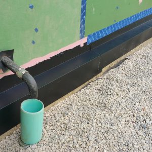

      1. Eric Whetzel||# 27
        这是另一张照片。
        这一个显示了第一对闪烁的碎片,因为我们的实验与接缝和Tescon Vana,以及试图决定多远的岩石羊毛的脸,我们应该去。
