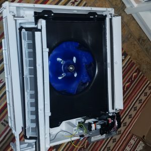

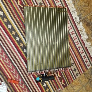

    决定使用美的DLCSRAH12AAK地板控制台,并将在本周末安装。它装在开利北美的盒子里,盒子上贴着美的贴纸,你可以自己贴。我知道开利和美的是一样的,但看起来它们肯定出自同一条装配线。美的也便宜得多。
    我附上了该单位被拆卸的照片。这些地板控制台的一个巨大优势似乎是它们很容易拆卸和清洁。它只是一个大风机轮和蒸发器。即使与线连接,它很容易移出的方式。壁式装置很难拆卸和清洁。众所周知,它们身上的长风机轮非常讨厌。

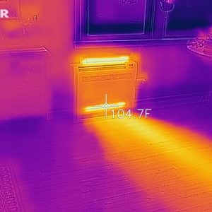

    我在楼下有一个12k的壁挂,这个装置在加热方面要优越得多。通过我的Flir,你可以看到这些装置沿地板散发出大量热量。在这张flir图片中,我把它设置为顶部和底部通风口打开。对热量分布印象深刻。

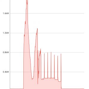

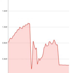

    这里是一些调制数据从全输出到最小输出。看起来有10比1的赔率。在最大容量下,它可以消耗大约2千瓦时,并可以调节到最小200瓦。那些尖峰在我的另一个迷你分裂也存在。有人知道为什么吗?也许是制冷剂压力增加了?
    我还包括了一个近距离的解冻周期在6:40左右。规格上列出的加热容量为4800-13600。所以根据我的数据,在200瓦时,它输出了4800英制电单位。看起来像一个令人印象深刻的COP在最小输出?有人知道怎么计算吗?看起来接近9?
      阿尔卑斯山脉||# 12
      峰值是石油采收率。当运行在最小调制时,所有的迷你分割都有它们。
      检查COP的最佳方法是测量入口/出口温度和流量。对于壁挂式安装来说,流程是一个困难的问题,但你可以使用规格表中的值来获得一个大概的值。大多数(不是所有)小分裂的COP在低调制时增加。你也可以为你的单位查询NEEP数据库。
