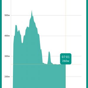

  2. BFW577.||#2
    感觉是否让您监控单个电路?如果不是,我会直接将感觉直接连接到迷你拆分电路并监控一段时间。自1月以来,我已经有一个Efergy迷上了我的挖掘。看到现场电气调制一直很棒。您可以将如何最有效地运行它。它令人惊讶的是这些单位使用的力量。
    这是我的监控的随机快照。
