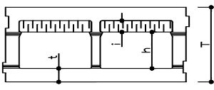

    如果你看一个典型的Durisol墙形式-让我们看看12英寸厚的形式-见附件的照片。在照片中它有4个维度:
    T -形式的总厚度,约为。12 "
    在混凝土的内部(和外部)上的织带的T-厚度,为1¼“
    I—绝缘套的厚度,为3”
    H - 混凝土填充的厚度,为5.5“
    穿过墙的表面区域,你将有一个夹层的地方,有一个网-绝缘-混凝土-网。或者你将只有织带。
    如果织带是每英寸的R-1.75,而且它的12英寸,则其R值为R-21。
    混凝土三明治部分是:3½“织带(R-6.1)加上3”的Roxul板(R-12)加5.5“的混凝土(R-0.5),总共约R-18.6。
    这使得墙体组件相对不存在热桥,因为墙体的不同区域具有相对相似的r值。没有明显的地方,热量将隧道出去,像高导电性钢螺柱,或典型的软木螺柱。当你孤立地观察织带时,你会发现它是墙中最坚固的部分,至少从热的r值来看是这样。所以R-21标准的墙内的R-21网络绝对不是墙组件中的热桥。
    此外,一旦你进入相对较厚的墙,关于热桥的“规则”就会变得更加模糊。因为热能不会沿着直线运动,而是在墙内相互作用并消散,尤其是在厚墙内。最重要的是,像标准2x4或2x6的“薄”墙更容易出现明显的桥接。

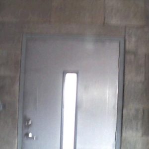

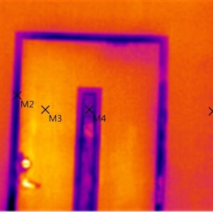

    热成像照片也显示明显缺乏桥接。

    然而,你对Durisol墙热流的分析是不完整的。你连二维分析都没做,更别说三维分析了。您已经做了一个修改过的一维分析,它的用途有限。
    如果空隙充满空气,您的分析将是估计杜丽莎墙的r价的一种很好的方法。然而,一旦空隙填充混凝土,您的分析方法变得不完整。
    我不知道Durisol是否希望绝缘插入面向内部或外部;但对于热分析来说,这并不重要。让我们假设绝缘插入面向内部。
    在混凝土和外部之间有1.75英寸的材料(木屑加添加剂)。(我忽略了灰泥)。该材料具有约R-3的R值。那并不多。这就是将混凝土从外界分开。当户外温度很冷时,混凝土也会相当冷 - 绝对比室内温度更冷(尽管当然不是外部空气也不是冷的)。
    室内的热量将通过Durisol块泄漏,并被寒冷的混凝土吸收。最大的热流将发生在冷混凝土的内角。在这些点上,在冷混凝土和内部之间只有4.75度的Durisol材料。这是一件了不起的事情——它可能足以避免你的墙上出现冷条纹。但是分析这些二维热流是很棘手的。你需要一个像THERM这样好的软件程序来观察这种热流产生的等温线。
    一旦你在方程中引入三维空间,并且在墙的底部和顶部都有细节,热分析就会变得更加复杂。
    大多数建筑科学家发现确定这种墙壁的热性能的最佳方法是通过完成的壁组件测量8英尺或8英尺×12英尺的完整墙壁组件来测量热流。橡树岭国家实验室有一个校准的热箱,足够大,对于这种类型的测量,但据我所知,没有人在杜丽莎墙上进行过这个测试。
