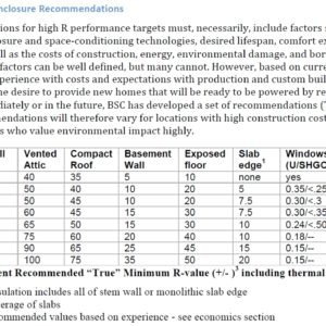

    一种方法是使用Building Science Corporation开发的“高r围”表格。该表被复制为下图。
    该表来自本文档:
    适用于所有气候区的高性能住宅建筑的高r值围墙.
    双螺柱壁通常与玻璃纤维或密集的玻璃纤维一起隔热,但如果您愿意,可以使用矿物羊毛或玻璃纤维BATT。
    对于你所描述的这堵墙,最困难的部分是监督,确保砖瓦工不会用砂浆填空。如果你想让护套保持干燥,风道必须干净(不要堵塞)和通风良好。
