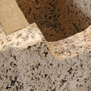

    正如来自Nexcem网站的照片所表明的(见下文),该系统具有热桥接。

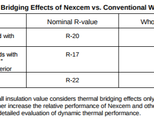

    我确实和Nexcem的人谈过,他解释说,这些死链接是因为他们从Durisol网站转移过来了……Nexcem的联系人很高兴地给我发了《技术指南》,我现在有了这本书。文件内容如下
    Nexcem墙体形式的设计旨在确保通过墙体核心的r值几乎与通过网络的r值相同。这不仅避免了热短路,它确保均匀的壁温度,没有冷点,鼓励冷凝,创造不适,或造成灰尘标记。
    我附上了热桥报报告的截图,其中参考了“Oakridge国家实验室,Ashrae 90.1委员会和其他独立研究机构的最新研究”,虽然我无法判断他们是否具体地研究了Durisol / Nexcem。
    技术指南还指出,“关于热阻等主题的特定测试报告”可根据要求提供。我要这些,看看能找到什么。
    很清楚,我个人不认为这是一个完整的墙体系统的替代品,就像阀杆墙壁和基础墙壁的替代品一样,因此我在性能/成本方面将它们与固体混凝土进行比较。我甚至没有想出杜丽罗尔墙和倾倒混凝土墙之间的成本差异,但我有价格清单,所以我很快就会这样做。
    马丁,你贴出那张积木的照片是为了指出热桥,但我的理解/想法是木纤维/混凝土本身有一些隔热性能,就像ICF一样?我的这个假设得到了《技术指南》中“标准非热墙形式单元的绝缘值为R8”的断言的支持。换句话说,块体本身给出了R-8,添加的岩棉在某种程度上增加了。他们也很清楚,在砌块的中间浇筑的混凝土是结构能力方面应该考虑的因素。

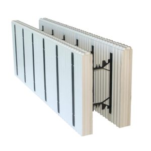

    A.大多数ICFs由两层连续的EPS硬质泡沫组成;唯一的热桥接是通过塑料连接器连接两层EPS(见下图)。我并不是说热桥为零——它存在,而且可以计算出来——但这无关紧要,因为(a)塑料导电性不高,(b)塑料片的横截面太小。
    杜丽莎块是不同的。热桥宽。你是对的,材料的R-1.75每英寸的R值,这是一些东西。但我们仍然最终涉及两个或三个维度的复杂的R值计算。计算并不容易计算。
