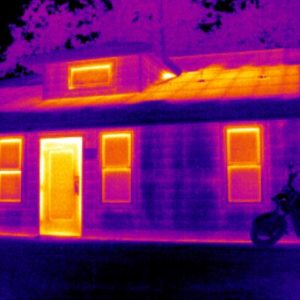

    你可以很容易地通过热成像识别椽子的位置——如果从街上可以看到房子,甚至不需要从卡车里出来。通过一些准备工作,你可以发现瓦片上的凸起线条是否与框架位置相对应(我可能会沿着几个脊线放置短片箔胶带,然后在黄昏或黄昏后成像屋顶)。不过,我不确定是否值得这样做——不管你发现了什么,你的问题要么解决,要么无法解决,你要么更换衬垫和屋顶,要么不更换。

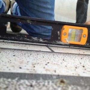

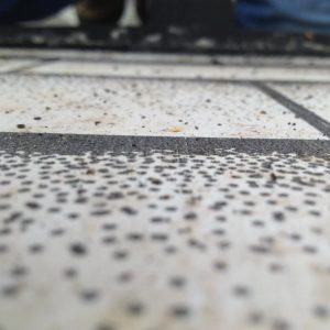

    约翰,谢谢你的关心。是的,又是我。我们最后做的是在地板之间喷洒大约3-4英寸的开孔泡沫,包括阁楼地板的下面,然后在桁架空间中放置大约4英寸的玻璃纤维,大约16英寸深。我附上了一些由建筑商在屋顶天窗部分拍摄的照片。刚看了你pinterest上的照片,发现我的屋顶椽上有一些很难看的照片。你是想告诉我什么吗?

    泰德,我提到的确定椽子位置是根据你说的,想知道椽子上是否有隆起。如果是,那就是一条线索。
    你的前两张照片让我很困惑....看了一秒钟,什么也没拿走。在第三张图中,我看不出那些球场上的木瓦在哪里接合在一起。有没有可能瓦片本身在高温下膨胀并弯曲,因为它们在升温时无法侧向移动?瓦片代表真的到房子里来了吗(听起来是这样……)

    大卫,是的,一个月前屋顶上有个瓦片销售代表。代表按照上面的第6项反馈,并得出结论是甲板问题。销售代表确实要求给他们寄一些瓦片,上周就做到了。前两张照片是underlatment和一个水平是由建筑商做的在osb上的一个凸起的区域,它已经在似乎它膨胀起来。带状疱疹可以扩大?或者是甲板正在移动,因为它膨胀,根据这篇文章http://www.rci-online.org/interface/2002-07-logan.pdf
