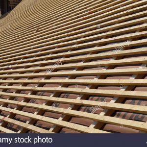

我有一个屋顶组件,包括一个有条件的阁楼和一个VDP在山脊。我的甲板是19/32胶合板,上面有曼托3000 wrb和岩棉80舒适板。然后我安装板条和反板条。我在许多瓦片和金属屋顶的文章和图表上见过这种组装,但从未见过瓦片。我联系了瓦片制造商,他们帮不上什么忙。我会把木瓦的钉条贴在木板上,所以我不认为这有什么问题,但信息和例子的缺乏令人担忧。有什么我没预见到的问题吗?或者仅仅是一般使用这种类型的屋顶组件,人们不会“廉价地淘汰”瓦片,它主要用于更昂贵的屋顶?

    我想我可能会在这里包括素描。从我是可视化的,瓦片会在近几个小时内卷曲。他们需要完整,平坦的支撑,大部分地。在护套差距之间,我不会想要大于1/4的任何东西。

      它与此类似,但带有瓦片而不是瓷砖
      编辑:我可以很容易地做板条非常接近第二张照片。你觉得这样能减轻拔罐和在屋顶上行走的烦恼吗?

        我很遗憾地说,这行不通,至少对沥青瓦行不通。另一方面,金属瓦在这里也可以,虽然我知道你问的不是这个。另一方面,你可以在垂直的木条上安装一层osb/胶合板,然后在那里安装木瓦。这可能比安装反板条要少得多。

          你介意我问沥青为什么不能用吗?你似乎很确定但作为一个新手,我想知道为什么行不通?感谢您抽出时间回答我的问题,谢谢!

            原因是瓦非常软,尤其是在阳光充足的情况下。它们其实不过是一种纤维材料,上面是沥青,上面是碎石。一旦达到温度,它们就会通过任何没有支撑的跨度下垂。
            这一过程发生得非常迅速——在阳光充足的情况下,一块瓦片可以在几分钟内从环境温度上升到160-170华氏度。

    不。它会使保修无效,但更重要的是,你甚至无法在不损坏它们的情况下安装它们,更不用说之后在屋顶上行走了。与其他类型的屋顶不同,瓦片没有固有的结构强度,而是依靠一个平的,坚固的基板来支撑。
    从一个典型的制造商的说明:
    ●胶合板或OSB…3/8 "最小厚度,外观等级按推荐
    APA -工程木材协会
    ●木板......标称1“厚(分钟)x 6”宽(最大)木板,有一个
    最大1/8“间距在末端和侧面。
