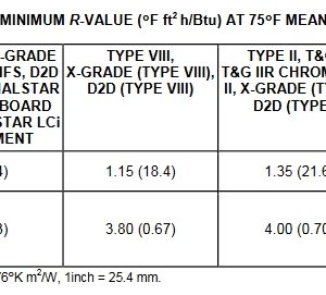

    ATLAS EPS产品的ICC-ES评估报告在通常的温度下提供R值进行测试和比较目的(75F平均值)。我已经复制了下表。以下是评估报告的链接:ICC-ES的阿尔萨斯EPS评估报告。
