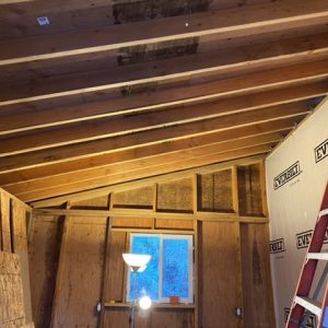

我正在建造一个隔热棚,有一个通风的平棚屋顶。我计划在2×6椽子下面悬挂刚性泡沫,以避免切割它们以适应两者之间的麻烦。但是我可以安装多少英寸的泡沫,这样我仍然可以固定下面的胶合板,直接穿过泡沫?我希望有3英寸的泡沫,但那需要很长的螺丝。
在安装泡沫时,我应该使用平垫圈吗?谢谢,

    泡沫越厚,固定起来就越困难。3”是完全可行的,但需要更多的小心螺丝比2”或1”将。
    我会用一些螺丝来固定泡沫,可能只是一些干墙螺丝。如果你小心的话,你就不需要洗衣机了。一旦你把胶合板挂起来,胶合板就会完成所有固定泡沫的工作——在你安装胶合板的时候,干墙螺丝只是用来固定泡沫的。
    我会用一些好的GRK或Spax结构螺钉通过泡沫将胶合板固定在椽子上。这两家公司都提供足够长的螺丝,结构螺丝往往比“常规”建筑螺丝质量更高,这在架空应用中是一个加分项。

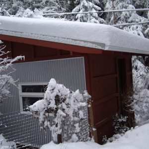

      我的错,它不是平的,而是一个倾斜的棚顶。所以我打算一个屋檐一个屋檐地通风。我已经完成了屋顶(由于太平洋西北部的恶劣天气,有必要快速完成屋顶)。但是,是的,回顾过去,从上面工作要容易得多。

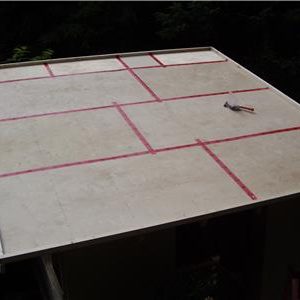

        对于我自己在PNW的类似棚子,我把椽子包裹起来,在周围建造了一个2英寸的路缘,用2英寸的EPS隔热,并在上面放了第二层护套。幸运的是,在屋顶完工之前,我们遇到了异常晴朗的天气。

      这是一个独立的12'x16'(不需要许可证的最大尺寸)泵房/工作空间/食品储存棚。唯一的热量将是来自胸部冷冻室(所以我只是足够的绝缘,以保持井口冻结)。这里是奥林匹克半岛,气候温和,气温不会降到冰点以下太久。工作的时候,我就用取暖器。

    图中的椽子有足够的空间放置几英寸的蓬松绝缘材料和通风通道。这比泡沫更便宜,而且不需要螺丝。
    我同意汤姆的建议,在胶合板安装之前,用粘合剂固定泡沫。有一种快速黏合剂可以很容易地做到这一点。
