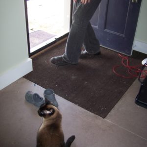

    这是一张垫在垫子上的照片。

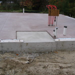

  3. 丹·科尔伯特||# 3
    我们在门板上凹了一个可可垫子,然后垫子覆盖了外露的绝缘材料。这是一个镜头,我想这里有一点奶油覆盖了XPS。
