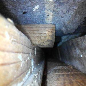

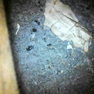

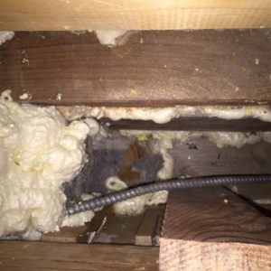

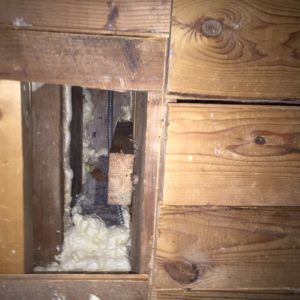

    这三张照片是在房子正面新装修的膝墙空间的山墙末端拍摄的:
    1.山墙的末端——注意,墙柱与房子的末端是平行的,不是垂直的。耳钉是从下面来的。楼板托梁似乎钉在钉钉上(?)然而,在垂直的海湾里有水平的木板和其他石块。
    2.接近腔
    3.关闭了。左边的石头是石墙的顶部,在1 -2层过渡处结束(石墙与壁板相交)。请注意,这张照片可能捕捉到最好的密封区域,就这些垂直的海湾而言,在房子里。屋檐更难接近,而且绝缘体知道我会检查!在最左边(也就是大量泡沫的后面),空间就像照片里的区域一样,过去是渗漏的。
    如果这是一个气球框架,水平的积木和木板肯定会阻挡一些空气,但它在功能上也很漏水。绝缘体告诉我,他们在阁楼的山墙末端密封了类似的“缺失的顶板”,但在纤维素吹进来之前,我只能粗略地检查一下。当我在那里的时候,如果需要的话,我可以进行QA/重做。我敢肯定,屋檐上“缺失的顶板”密封得不太好。但我们使用刚性泡沫来移动热边界到屋顶线,在膝墙内的屋檐是合理的密封。
    还有什么照片能帮到你,帮到我?
    非常感谢。

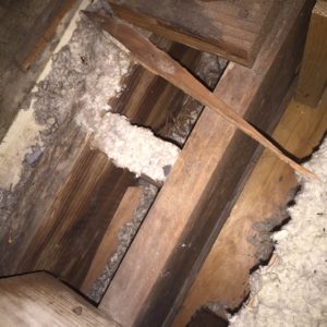

    另一张相关照片,是在绝缘装置升级前拍的。这是在膝壁的屋檐处。设置是非常相似的,但可能有第二个垂直空腔,上面的山墙结束ares没有。从远到近:
    1.拱腹,典型的不发泄
    2.远腔与石墙有关(可以感觉到灰浆)。
    3.近空腔反映了上述空腔(即,明显的1层“气球框架”,没有顶部板和水平块)。
    根据我读到的一个帖子在这里我指示绝缘体密封近腔,但留下远腔开放,让石头风干。我无法QA这项工作,所以我不确定这是密封得多好(怀疑很差)。
    同样,主要的问题是1)我是否应该重新做任何工作或足够好,2)假设1>2层的过渡是发生泄漏的房子,我应该采取其他步骤,如果有,空气密封?
    谢谢你!
    迈克尔·玛蒂||# 7
    爱默生,这是一个有趣的集会。我见过很多盖房子的不同方法,但这对我来说是一种新方法。在不能亲眼看到的情况下,很难给你建议,但我最好的猜测是,最安全的做法是在顶部留出一点空隙,这样墙壁就可以晾干。
    我不认为你提到了你的气候区域,但如果你住在一个下雨或室内加热的地方——如果你是绝缘和空气密封的,你可能会这样做——关闭这个组件可能会产生与湿度有关的问题。我会尽量把内部密封起来,但让外部晾干。
    如果你想要额外的r值,你可以在内部增加刚性绝缘。或者用连续的绝缘和新的覆层包裹外部,但这可能不会发生....

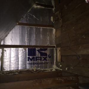

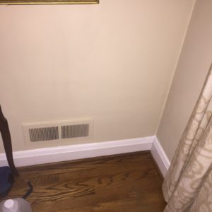

    我们的卧室是一层楼的凸壁,框架和一楼的其他部分一样——回想一下,我们在斗篷里。照片:
    1.房间里的角落。我把松的、漏的四分之一弹拉开,发现地板和石膏板底部之间有近1/4英寸的缝隙。我把望远镜相机放到了那个地方。一旦我们进行了诊断和计划,我们将拆除所有的四分之一圆,填塞或泡沫整个缝隙,然后重新安装四分之一圆,除非我们有其他建议。
    2.直视前方。
    3.直接向左看。在下面新封装的爬行空间的“边缘托梁”后面的缝隙。
    我在网上找到了一些可靠的阅读资料,表明石头后面的气隙是我们没有水分问题的原因(我知道)。
    请告诉我还有什么照片能帮到你,帮到我。谢谢分享你的专业知识。

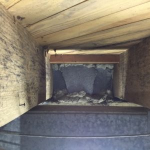

    再来一张照片,如果有线索的话。这是地板托梁,从下面的地下室爬行空间拍摄的。你可以看到煤渣砌块墙,它位于石头外观的后面,以及一条L>R的管道。你还可以看到上面的一层墙的底部,它被嵌入到地板托梁中。我用坚硬的泡沫堵住了这个“边托”。
    谢谢你!周末快乐。

    似乎是先把石头堆起来,然后在里面盖房子。
    在第12条中使用了切割的缎带,因为石头是最先升起的,不可能安装边框板并将其钉在地板托梁的两端。或者照片恰好是在门口,他们曾经在地板框架上刻上门槛。
    #5第三张照片花了一秒钟才意识到这张照片是横向的。看起来石头和石膏之间的2x是固定在石头上的石膏底部有某种水平的构件,看起来所有的框架都挂在石头上。
    你的粉底有两块厚吗?所以石头放在块上地板框架也放在块上?从外面看,石头下面的等级是块吗?
