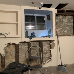

随着今年冬天天气变得越来越冷,我们开始感觉到通风(更像微风)贯穿整个房子,但最明显的是沿着特定的外墙。为了调查,我开始沿着有问题的墙壁拆除地下室的干墙,惊讶地发现地板托梁之间有灰浆。在这个特定区域的边缘托梁没有通风,所以我认为喷泡不会完成很多。

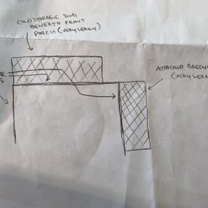

回到地基上的草稿。我追踪到一个附属的温室,并尽可能密封。在前廊下附近还有一间冷藏室是前主人挖出来的。冷库和温室都很漏水。是的,这个地下室的布局太疯狂了。
我目前的行动计划是拆除沿冷库和温室的现有干墙,重新框架,空气密封,并添加硬质泡沫板作为绝缘。我不认为水沿着这些墙进入是一个问题,因为它们现在都是“内部”墙。

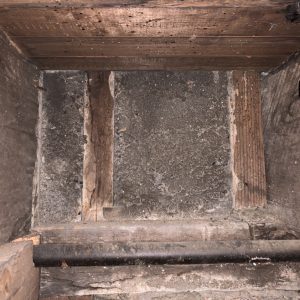

4.我被气球框架结构搞糊涂了。在附加的边缘龙骨照片,你可以看到两个螺栓之间的地板龙骨,我认为是一路跑到阁楼。如果这些是我的墙的内部,我想我不能从地下室进入墙洞。我认为沿着房子外墙的空气流通是由于空气从地下室渗透到墙洞里。我说错了吗?我是否应该在我的外部寻找可能的开口(目前在原始木材上的乙烯壁板)?我真的被弄糊涂了。
我附上了边缘龙骨的照片,基础曝光,以及这个区域的地下室一级平面图。我可以附上更多的照片,如果它们有助于更好地解释我的情况。再次感谢!

  5. 罗杰·贝瑞||# 5
    气球10帧,
    我认为迫击炮是作为一种防火屏障,这是件好事。事实上,它们是光滑的,与底层地板齐平,让我认为它是在施工时完成的。也许他们真的是很好的建筑师,在墙上也放了防火栓。
    我将冒着反对Akos的风险,建议与寒冷的房间共用的墙壁上的砂浆填充托梁口袋保持绝缘。你已经注意到已经采取了广泛的措施来控制水,所以我怀疑寒冷的房间可能比地下室的其他地方更潮湿。如果你试图与现有的砂浆绝缘,可能会盖住一个重要的安全阀,防止有害的湿气。托梁看起来很好,所以任何改变砂浆中水分负荷的东西都可能不利于你的长期利益。如果堵在温暖的一面,来自寒冷房间的恒定荷载可能会在砂浆中积聚。

      在我原来的帖子中提到的第一层外墙非常漏水。再一次,当我拆除沿着地下室这面墙的石膏板时,我的初衷是看看边缘的托梁,看看哪里有空气漏进来。现在我已经打开了它,看到了砂浆,我真的认为空气是从寒冷的房间和温室,然后通过地板上的各种洞(散热器管道等)来到第1层。你关于寒冷的房间比地下室的其他地方更潮湿的评论绝对是正确的,也是我想过的事情。我只是不知道如何建立科学来做出正确的判断。

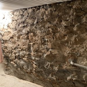

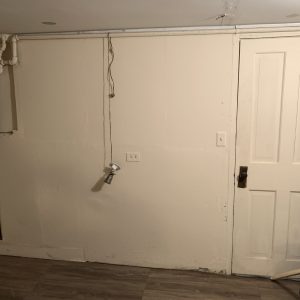

      从长远来看,我想对车间的墙壁或天花板进行隔热,为上面封闭的门廊提供一些好处,它有非常薄的墙壁,防止任何保温改造。保温承包商告诉我,要么通过保温墙壁将这个空间带入主建筑围护结构,要么将它作为一个“外部”区域,但仍要保温天花板,使门廊地板暖和起来。我不确定我是否想解决这些问题,但我想冷空气也从相邻的墙壁渗入了主地下室空间。
      附上的图片是从内部和外部的冷库墙壁。再次感谢您的评论!
