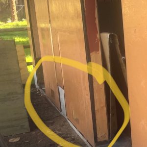

因此,我从家里搬到了我们的谷仓项目。我有一个图表和下面的照片以及我的问题。我们住在冬天的5C区,下雪了。我们还住在森林中,因此鞭打投影对我们来说总是排名第一。这个谷仓将用于马匹,不会加热。
问题:
我想复制我们对房屋的所作所为(在图片中),下部的金属裙子在下部,以保护地面的护套,并有助于在潜在的野火中保护在潜在的野火期间,如果余烬坐在底部附近结构。问题是粉底是从墙壁护套上插的。我在当前墙壁护套的底部添加了1/2英寸的胶合板条,因为我想创建从墙壁护套到混凝土的金属的“ Z”步骤。这里的想法是雨屏通风口将开始的基础。

    1. 山脉||#3
      马尔科姆(Malcolm),如果您看我的图片,在某些区域,谷仓胶合板护套驶向地面,其他地方停在地面上约20英寸左右。并称其为好。我所拥有的是每堵谷仓都有大约1英寸地面的护套。因此,我想在照片中以视觉上复制我在照片中所做的事情,并在图中概述了我对填充材料的问题是混凝土在地面20英寸左右的地方。显然,胶合板陷入困境的细节没有问题。雨屏和壁板在bc的图中漂浮,对这个问题并不重要,我将它们作为细节包括在内,但是我希望大家在图中看到的是金属和墙的关系。那有意义吗?
    2. 山脉||#5
      这是墙壁一侧的更好图片

    1. 山脉||#4
      比尔,请参阅答复马尔科姆。另外,我也考虑过使用绝缘材料,但是如何将金属固定在泡沫上?仅粘合剂?再加上蚂蚁在这里是一件事情,房屋用来在粉底周围有外部泡沫,并被蚂蚁食用。之后,我用摇滚圈子代替了房子,但是如果我使用岩盘对如何固定金属的问题相同。另外,这是一个适合马匹的谷仓,尽管如果有需要/想要掩盖以后的生活空间,请建造它,因此隔热填充的想法并不是一个不好的考虑。
