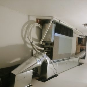

          一对一的壁挂式安装应该没问题,但我认为你最终会得到以下其中之一:
          https://www.todayonline.com/sites/default/files/styles/new_app_article_detail/public/photos/43_images/31973383.JPG
          壁挂式支架更容易维护。大约5到6年的道路下,你必须清洁线圈和鼓风机在他们是不容易的。
          有了管道装置,你就有了入口过滤器,每隔几年就需要更换一次。
          如果你能以合理的价格安装一个管道装置,那就去买吧,这是一个更好的选择。

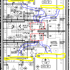

            如果我可以把它放在楼梯井里,在天花板上有一个通风口,不用进入apts,我可能可以把管道装置安装得更便宜一些。
            澄清一下,室外机和室内机正常连接,就像任何迷你小隔间一样,有很细的管道,几乎可以容纳和去任何地方。从室内机,我需要让我们的hvac人员从室内机到线性槽扩散器结束的地方建立一个管道,大部分在靠近天花板的墙上。但是回风在哪里呢?
            我附上了一张图片,我想你可能在说什么。黄色:单线线性扩散器,蓝色:管道,红色:室内机。这反过来又会减少我们需要2室外单元/恰当的如果我和1比1比例为6 k三菱分区,减少维护是清洗1 - 2年,和看起来更现代的无缝线性槽扩散器,鉴于这是1室内单元喂养1房间和户外单元这不会短周期如果我发现一个区9 k,或12 k室外单元,可以低至3900 BTU分钟冷却和加热4200 BTU分钟我怀疑他们会使用。
    阿尔卑斯山脉||# 10
    你是对的,细长的管道单元是安装一样的墙壁安装,你只需要运行管道到它。大多数还配备了一个内置冷凝水泵,因此更容易路由冷凝水的排放。
    我想你可以把它放在楼梯井里,只要确保防火分隔仍然满足要求,因为严格来说这些是公寓的一部分。
    我通常把它们安装在公寓的走廊上或浴室的天花板上。随着天花板的升高,没有人会注意到那里的高度下降了。
    对于回程,最简单的方法是最小化管道和安装过滤格栅直接与最小/没有管道(见附件,进口是底部的黑色网格)。如果单元的进气口靠近主要居住空间,就可以做到这一点。
    线性槽式扩散器通常有一个供水管连接的静压箱,检查你也有足够的空间。
    大多数细长的管道装置具有非常低的压力能力,供应管道需要相应的尺寸。你通常想要避免很多弯曲和使用更大的管道比典型的强制中央空气。你也可能需要更长的槽扩散长度。
    空气过滤器也应该更大(1.5倍到2倍的经验规则的面积/吨)。这是一件好事,因为过滤器将持续更长的时间,所以甚至更少的维护。
    这样的设备甚至可以满足大型公寓的制冷需求。
    https://ashp.neep.org/ !/产品/ 25310
    虽然它的额定温度是9K,但它可以做12k的冷却。最小是3k,不像一些墙上的坐骑那么低,但应该比超大的多。
    1. cbut8995||# 11
      这很有帮助。因此,如果我把单元放在公寓的走廊上,在天花板上安装一个格栅,这样就可以取下照片中的黑色网格,那里将进行维护。我打算把这个装置挂在公寓的横木下面然后把管道挂在横木底部的线性槽扩散器上我想对卧室来说只有5英尺长对客厅来说就更少了所以不会太长。我们可以很容易地为每个房间安装2个8英寸的圆形管道,通向空气箱,我相信这应该足够了。客厅和卧室的天花板高度是10英尺,所以我只会损失大约1英尺左右的入口,那里的管道和设备将被容纳。
        阿尔卑斯山脉||# 12
        这是最简单的。黑色网格是内置过滤器,它不做太多真正的过滤。下面的单元是访问面板,有实际的进气过滤器。
        你需要一个真正的过滤器格栅,像30"x12"或36"x12"的那种:
        https://www.hvacquick.com/products/residential/Grilles-Registers/Filter-Grilles/TRUaire-Series-290-Fixed-Bar-Return-Air-Filter-Grilles
        如果天花板上的石膏板离设备很近,你可以在石膏板上开一个洞,用来安装烤架,然后用泡沫条将烤架的周边与设备的底部密封起来。
        一般来说,生活空间最终需要一个8英寸的管道,卧室6英寸和浴室4英寸。对于一些管道单元,您可以得到一个预先制作的静压箱套件,以及简化安装:
        https://www.minisplitwarehouse.com/product/midea-front-board-duct-adapter-supply-plenum
  6. cbut8995||# 13
    所以天花板上会有一个格栅,我可以进入这个单元。单位本身。在这个装置的开口上有一种钢的附件,我可以从那里运行圆形管道,可能是一个有5个8英寸的孔的附件。然后将8英寸的管道连接到通往静压箱的附件(3个孔用于客厅,1个孔用于卧室),在这种情况下,打开一个11英尺的单槽扩散器,在大约2-3英寸的客厅和10英尺的卧室单槽扩散器。如果需要维修,我们只需要从天花板上取下较大的格栅,这样我们就可以接触到天花板上的微型单元的底部,而不必拆除石膏板,弄得一团糟。
      阿尔卑斯山脉||# 14
      听起来是个不错的计划。
      我不熟悉槽式扩散器,确保它们的大小正确。
      不确定为什么你需要5个8”的管道,更多总是更好的尽管。只要确保所有房间都有适当的流量就行了。
