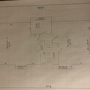

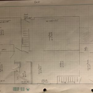

    我的位置在俄亥俄州的西北部。邮政编码43545。我相信我的设计温度是4F(这对我来说似乎很高,因为感觉我们经常遇到零下的天气)。我会附上我的楼层布局,可以给你Coolcalc负载,或我家第一层的负载计算负载。一个给了我22k的热负荷另一个给了我28k的热负荷1楼。

    我希望带Hyper heat的MXZ-3c30NAHZ-U1能覆盖这3个房间,每个房间有9k头。在这个设备上安装三个12K头和三个9k头有区别吗?除了成本。三菱提交的文件显示,无论我选择哪个配置,每个头在9500btu操作。我假设那是因为压缩机在5f时只输出28600btu。但是运行两种不同的构型是有区别的。我假设如果只有两个头需要热量,他们最多会收到10600英热单位第三个头可以使用剩下的?房子的西侧是厨房,冬天我所在的地方会刮大风。我没有挡风。所以,如果我保持厨房温暖,房子的其他地方也会很好。 I was thinking of a 12k head in there and two 9k/s in the other two rooms.

      我指的楼上卧室是18x20的,有三面墙暴露在外面(一面朝西,一面朝东,南面是车库阁楼)。所以在那里确实会很冷,更不用说这里是科德角,所以很难做到隔热。我做得更好,更紧。但我们还可以做得更多。
      那厨房和LR的12k人头呢?我知道你没有我房子的所有设计,但你能考虑一下那些超大的,比如说0-5f吗?
