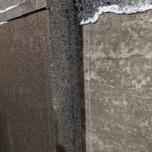

我注意到地下室的一面墙上有一个小漏水,所以我去掉了一些泡沫——原来这不是一个小区域。沿着所有墙壁的整个表面在保温材料和混凝土之间都有水分。我去除泡沫,墙壁马上就干了。把绝缘材料涂在墙上,它们马上就湿了。啊!
我现在一直在试验,我们在墙壁的一个区域涂上Xypex,另一个区域涂上Drylok(认为这是部分墙壁渗漏),仍然得到了相同的结果(脱泡沫=干/开泡沫=湿)。

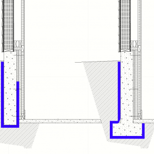

在对我们现有的条件做了更多的研究后,发现基础墙没有基础,混凝土楼板被渗透到墙上。这是潮气上升吗?

我也在研究“上升湿气”,在欧洲,他们通过砖石墙注入材料来有效地消除湿气。在美国,有用于裂缝填充和防水混凝土墙的注射环氧树脂套件(钻孔矩阵,添加封隔器,并注入聚氨酯泡沫)。这个过程看起来与欧元的方法非常相似,可能有一些有利的r值残余。这将是很多额外的工作,但比增加一个基础容易。
图片讲故事,见附件
整体组装为:混凝土墙带侧防水涂料> R-15 GPS泡沫> 1.5″墙带防水层带矿棉> 1/2″GWB + PVA>乳胶漆
这是一个大约42″高的混凝土干墙,2×6框的残废墙在上面。
残废有木材壁板>焦油纸> 3/4″胶合板> x6墙与R-23矿棉> 1/2″胶合板+吨钉子用于地震。
请建议。

    这张照片是靠近混凝土墙的顶部,那里的泡沫已经被切除。

    DC是正确的测试用塑料胶带紧粘在水泥墙。这将很快显示出墙是否是湿气来源。你的水分图像显示的模式与GPS的泡沫珠结构相呼应。人们可能会认为,潮湿的图案是由于房间的湿度渗透到泡沫和凝结在墙上。我怀疑情况恰恰相反,墙壁稍微干燥的部分是由于水蒸气向外释放。

    它肯定是建在泥土上的,没有立足点,这在当时显然是一种常见的做法。
    今天这里很干,等我把塑料弄湿了就得回去报告。我想会像怀疑的那样,混凝土上的水分
    附加的是为什么我认为我们得到了上升的湿气-而不是有基础的地基
