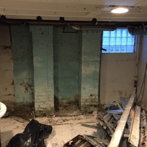

    谢谢你的跟进,丹娜。幸运的是(半开玩笑地),洪水是一个系统问题。在一场倾盆大雨中,我们街区的大多数家庭的地漏(有时是厕所)会有6英寸到24英寸的水涌上来。显然这是每8-10年一次的问题。我们是在低水量的情况下进入的,除此之外没有任何大量水的问题;污水池定期运行,但我们很少看到水从哭泣洞流出。我们正在评估安装防回流阀或提升排水管的方案,以降低未来系统引发洪水的风险。除了大流量之外,还有一些湿度/湿度,感觉像是一个未完工的地下室的典型情况。附上一张照片。
    我还没想清楚地板凝结的问题,谢谢。我们是地板上的一块白板。我们以前在地下室里铺过地毯(也很喜欢),所以会往那个方向铺。也许做瓷砖和地毯的组合更有意义。一个挑战是,我有大约4英寸的空间到地下室天花板;我身高6英尺6英寸,我们家的地下室很“宽敞”,周围都是老房子。我可能会摆动3/4”XPS(对不起,我的身高决定最大r值每英寸)1/2”-3/4”舌和槽胶合板。这样可以达到R4-5,还能给我提供一点空间。
    除了地板,让砖和灰泥裸露(即,没有膜或绝缘材料)和不密封,只覆盖CMU部分的墙是否有意义?如果让干墙暴露在外,将干墙搬到天花板(即,在砖和干墙之间留下3-4英寸的空隙),而不是半墙,会有潮湿的风险吗?

    马丁Holladay||# 3
    马特,
    评估砖基墙是一门艺术。如果砖是易碎的或剥落的,或砂浆是脱落的,继续小心。在这种情况下,室内绝缘会导致更快的恶化。
    如果你的砖看起来很硬,没有剥落,灰泥的形状也很好,你可能应该在室内安装一层坚硬的泡沫隔热层——特别是如果你的房子外面没有防止干燥和阳光暴晒的灌木。(如果你有那些灌木,就把它们砍掉。)
    如果你只给地下室墙的下半部分隔热,那就浪费了。冬季的热损失大部分发生在墙体的上半部分,砌体墙体是有效的热桥梁。
