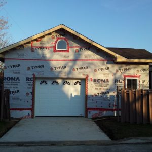

    你好了。我建了自己的车库,并上传了一段完整过程的视频。
    绝缘在上面的屋顶不是我计划只是因为我开始车库建造在夏天很晚,当我到达大教堂屋顶真的开始变冷,我只是没有足够的时间来计算出双护套层生产专用的空气通风通道。所以我做了下一个最好的事情,并建立了一个1英寸的空气通道下面的护套。

    嗯……我忘记发一张车库的照片了,这就是。
