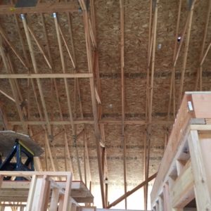

    图1
    马丁,我非常非常喜欢图片1
    (我也喜欢它的高分辨率)
    GBA之前也在其他文章中发布过。
    这张照片展示了一场近乎完美的风暴(包括冰水盾)
    你知道这张照片的原始来源吗?是否有可能查看这个迷人的失败的其他照片?
    很难确切地说出在演示之前纤维素在哪里,在哪里.....
    但看起来富含纤维素的区域(左下)损伤较小。

    彼得·约斯特||# 4
    屋顶坍塌的其他照片
    嗨,约翰,
    这个项目是在佛蒙特州一个有十年历史的老房子里进行的,正如标题所示,主要的罪魁祸首是教堂天花板上漏水的罐头灯。但是,由于附加了一个与住宅其他部分相连的温室,以及一个在冬天向室内通风的干衣机,情况更加恶化了。冬季室内相对湿度在60 ~ 65%左右。屋顶框架空腔由纤维素填充;纤维素具有足够的透气性,可以让罐子的光线穿透和电线运行,导致充满水分的空气泄漏到椽到臀部。
    我附上了一张解决方案的照片:从椽子的顶部边缘向下喷洒泡沫,这样空气就可以从拱部的通风口抽到截断的阁楼空腔的山墙通风口。这个屋顶空腔是用风扇主动通风的,不是因为做了修复的改造者对他的新屋顶组件不自信,而是因为业主非常害怕保持他们的屋顶组件干燥。

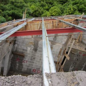

    我感谢你这篇恰到好处的博客,因为我目前正在构建我的半基本的教堂天花板臀部屋顶(短脊)。我想描述我的细节,试着理解我在正确的轨道上的哪里,更重要的是,我在哪里会失败。希望我能逗乐你们中的一些人……我feel like the more I try to address a concern, the more of a concern it becomes, and I certainly don't want to take great time, care, and detail to facilitate the demise of my roof.
    现有的:臀部椽,屋脊,连续连接的墙周边顶板都是工字梁结构,焊接在一起和每个相邻的成员。剩余的空间被2x12 @24" o.c填充。
    计划:A部分:我遇到了1英寸的道氏刚性泡沫背板5/8CDX,与裸CDX的价格相同,我计划将它像SIP一样翻倍,安装底部的泡沫板一面朝上,下一张在上面(当然是交错的),泡沫面朝下,在胶合板之间给我2英寸的绝缘。
    B部分:在整个屋顶安装冰/水屏蔽。
    C部分:从屋檐到屋脊安装经过处理的2x4杆,用长螺栓连接到每个椽子上。
    D部分:将处理过的2x4垫片进行槽口,以便将1x4的垫片水平地穿过它们,以便……E部分:在上面安装金属屋顶。
    我的理解,我读这篇博客是,我不必担心创建一个空气通道以上的护套部分,因为刚性泡沫。所以简单地把金属屋顶安装在冰/水上面??金属的特性会在没有足够气流的情况下导致背面凝结吗?
    谢谢你的建议。

    回应Deniz Bilge
    Deniz,
    1.你正在建造R-10屋顶。这并没有多大的隔热作用;据我所知,它在美国任何地方都不符合规定。你在哪里?
    2.听起来像是你在用钢梁支撑臀部。我相信你知道,这些钢梁是热桥。所有的绝缘都必须在钢的外侧。
    3.使用连续的冰&水屏蔽有时是有风险的,但如果你遵循的是PERSIST方法,把所有的绝缘材料都放在剥离和棍子的外面,这是可以的。这种方法是可行的,但你需要更多的泡沫在你的屋顶外部。

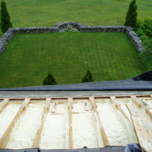

  30. 詹姆斯•马丁||# 30
    Science-code断开
    这是多么及时的讨论啊!
    我正在建造一个在马萨诸塞州建造的法医实验室,我有一个艰难的时间调和适用的建筑规范与我阅读的有关绝缘和屋顶甲板冷凝的文献。
    我们决定在框架和屋顶建造过程中放弃山脊和底部通风口,相信用喷雾泡沫隔热的无通风口屋顶是更好的选择。然而,随后的研究和对20多年前由于混合不当而恢复为液相的老化聚氨酯泡沫(在不同的背景下)的第一手经验,让我非常不愿意使用喷雾泡沫绝缘。
    这里是屋顶的快照:2 x 12杉木椽(12/12沥青),3/4英寸舌和槽胶合板衬垫,屋檐附近的Grace膜/其他地方的毛毡,沥青瓦。唯一穿透天花板和屋顶的是管道通风口(没有易拉罐灯,管道系统等)。辐射热,室内空调和除湿机包含RH在或低于40%(我的光谱仪之一必须)。
    我阅读的文献表明,我的建筑屋顶甲板有低至中等风险凝结,这可以通过使用密封石膏板安装和低烫发底漆或油漆来减少和管理。
    然而,对于像我这样的建筑,适用的法规似乎并不灵活。
    我非常感谢专家们的建议:咬咬牙,冒着喷泡沫隔热的风险,还是让建筑工在12月回到屋顶上,切割山脊和底部的通风口?
    谢谢你!
    詹姆斯

    听起来框架和屋顶都准备好了。您的选择在上面的文章中描述了—您可以通过在护套下面安装挡板来增加通风,以阻止绝缘,或者您可以安装至少R-20的空气不渗透绝缘。如果使用喷雾泡沫,请选择有经验的安装人员,他们了解温度和其他可能导致故障的因素的影响。在这个网站上有很多关于泡沫安装不当的报告,它并不漂亮。

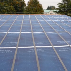

  36. 阿尔伯特·鲁克斯||# 36
    再看看没有泡沫的选项:
    Ken的细节(#10)在寒冷气候安全方面做得很好。它有我们想要的:内部密封性好,中间蓬松,顶部水蒸气干燥通道好。通过将低渗透板改为高渗透膜(在顶部)并在上方通风,不再担心屋顶腐烂,同时通过带边和接缝的气密和水密膜防止风冲刷。在我看来,这是一个非常耐用的组件。
    将Intelo膜改为胶合和胶粘的OSB或胶合板,下面的服务腔由框架木材制成,使组装更容易建造。你现在可以在胶合板/OSB上行走,因为它是粘合的(这就是为什么胶水+胶带而不是只是胶带),也由服务腔支撑(通过垂直框架木材)。

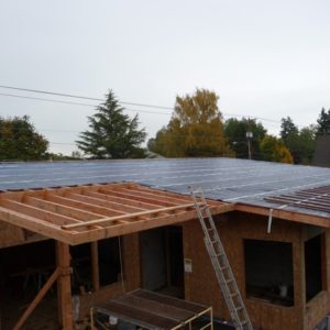

    这个组装是最近在波特兰手术室南部建造的。我几周前发布的。这里是再次(与建设者的意见),我认为它是一个相当直接的构建,一旦你过去的想法添加服务腔到你的构建。
    “艾伯特,马克和迈克尔,

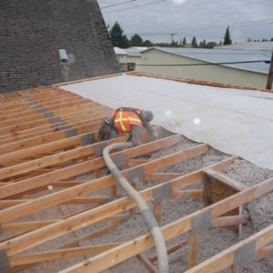

    昨天我们吹了绝缘材料,并在电容领导学院安装了SIGA major coat。有超过8000立方英尺的绝缘材料要安装,所以我们的绝缘体有两辆吹气车和一个很好的工作人员在现场。他们正以最快的速度吹纤维素,雨正朝我们这边来。
    保温完成后不到45分钟,我们就完成了马杰大衣,并忙着粘接缝。因为在绝缘材料上面有一个空间,我相信少量的湿气在绝缘材料上将能够干燥到外部。
    我附上了一些照片显示安装过程和干燥的屋顶。我打字的时候,屋顶胶合板正在拆下来,屋顶工人周二会来这里安装活屋顶的膜。”

    Q。“我是应该咬咬牙,冒着喷泡沫绝缘的风险,还是让建筑工在12月回到屋顶上,切割脊部和底部的通风口?”
    答:两种方法都可以,只要你的屋顶至少达到最低的r值,而且你使用的施工技术要注意气密性。大多数房主都对他们的喷雾泡沫工作感到满意。你的决定部分取决于避免喷雾泡沫对你有多重要。

    我认为大多数承包商会担心你的方法的可建造性。这张照片显示的是平坦天花板上的低坡屋顶;这使得工人可以站在天花板托梁上。然而,如果屋顶又陡又高,他们就必须在安装薄膜时,在椽上保持脚的平衡。这片膜需要用胶带缝合。没有屋顶护套的情况下,这是棘手的,繁琐的工作。如果你加了摔伤防护设备,那就更麻烦了。

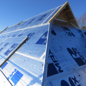

  44. 阿尔伯特·鲁克斯||# 44
    马丁和约翰:是的。当然是你的权利…
    魔弹状态没有达到。这是一个低坡屋顶的设计。
    这是非常沿着道格麦克艾弗斯使用高烫发纤维板在密集的包装纤维素之上创建排气通道。这个想法是,它可能是一个“更快的建设”,在顶部拉伸一个薄膜,胶带密封它,然后交叉木条,通风口,然后薄板屋顶。
    就像道格的设计一样,重点是创建一个高烫层,使其干燥到外部,这仍然允许通风,同时阻止风冲洗蓬松的东西。
    所展示的具体设计是被动式房屋。屋顶的厚度和服务腔的使用可能对大多数项目来说似乎是多余的,但如果你想要一个密封的盖子,一个服务腔会让你永远…还可以在室内安装电线和照明。

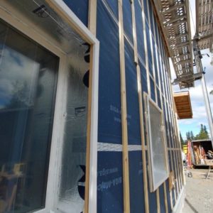

    既然你提到了Thorsten Clupp,就把它想象成他在球场上的北极墙吧(下面是新图片,仍然没有外膜。)只是一层膜,在这种情况下Siga Maijcoat…神奇的…)
    他的屋顶上需要掉的雪比你在德克萨斯州要多一点,所以他当然会建一个高高的斜坡屋顶,在屋顶甲板上放上足够多的蓬松的东西,这样我们从麦金利山跳下后就可以软着陆了。
    由于弦的重点是使屋顶不会损坏,将会有真正工作良好的组件,但有点偏离。如果我们拥有我们能想象到的绝对最佳实践,并且已经在工作现场,我们就不会在这里(在GBA),马丁要做的事情也会少得多……我相信他会喜欢写面霜的,因为建筑的东西都已经弄清楚了!

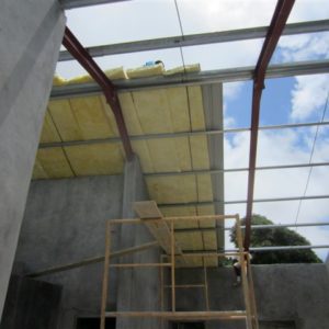

  81. PJ公关||# 81

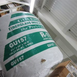

    炎热潮湿的气候——所有的金属教堂屋顶——都必须使用R-11电池棒
    难以置信的有用(5*)线程。所以,如果你必须使用玻璃纤维绝缘棒,而你又没有喷雾泡沫或封闭的电池板,你该怎么办?我想关键是让它不通风,并添加其他不透气的层。
    我要在加勒比海为一座全新的全金属教堂斜山墙屋顶隔热。该计划是填补腔之间的4“z -檩条与R-11打击(蒸汽面面对生活空间)。为了获得额外的热传导阻力,我们计划在檩条的顶部(即在檩条和薄板之间)卷另一层更薄的(圆角的?)我正在考虑安装这个上面的蝙蝠与它面对的金属板。我们还计划密封下面的“绝缘檩条腔”与聚蒸汽屏障片,然后螺丝在薄板(到檩条的底部)。
    整个房子*连续*通风良好,有许多百叶百叶窗开口(没有空调)。在教堂后面的山墙上有一个4 × 3的通风窗,可以让热空气逸出。基本上,这里的设置与典型的美国北部家庭非常不同,但可能与没有空调的南佛罗里达“生态绿色”住宅有关。
    这就是我产生上述想法的原因。这是“双层束带系统”。
    http://steelbuildinginsulation.com/highr.html
    我在这里的许多邻居都有大教堂的天花板,没有阁楼,也完全没有绝缘材料(基本上他们的屋顶是用胶合板和松木椽做成的铝锌屋顶)。这些高高的屋顶很酷,因为我们大多数人都买不起空调。我们想要一个金属屋顶,以避免白蚁最终肆虐后者的屋顶。
    我的计划可以吗?
    2)我们是否需要更多的空气屏障(在顶板之上,金属板下方)?
    3)(奖励)你打算怎么安装这个屋顶?
    对以上任何问题的回答都非常感谢。
    PJ
  82. GBA编辑器
    马丁Holladay||# 82
    回应PJ PR
    PJ,
    我没有在加勒比海地区建造建筑或建造钢铁建筑的经验,所以我不是发表评论的最佳人选。但以下是一些感想:
    1.你不需要内部的蒸汽屏障。在炎热潮湿的气候中,蒸汽驱动总是从外部流向内部(假设你的建筑有空调)。如果你的建筑永远不会有空调,蒸汽驱动仍然会从外部到内部,但不会有太多的蒸汽驱动。如果你想要任何一种蒸汽缓凝剂——我不是说你需要一种——它会安装在绝缘材料的外部,而不是内部。
    2.无论何时你安装玻璃纤维电池,空气屏障比蒸汽控制更重要。你需要一个良好的空气屏障在你的玻璃纤维球棒的两边。像MemBrain这样的材料(带接缝)是一种可能。其他可以用来制造空气屏障的材料有胶合板和带缝的胶合板或石膏干墙。
  83. PJ公关||# 83
    嗨,马丁,
    谢谢你的
    嗨,马丁,
    谢谢你的反馈。我们永远不会用空调(它将用太阳能供电)。风一直在刮,但这是一个潮湿的环境,所以控制湿度当然在我的脑海中。
    你说“你不需要一个内部的蒸汽屏障”,但你也说“你需要一个良好的空气屏障在你的玻璃纤维球棒的两边。”后者将被证明是一个内部的蒸汽屏障不是吗?Ie。如果我在木条底部和石膏板之间安装一个聚乙烯板(它会附着在檩条上),这难道不是一个内部的蒸汽屏障吗?也许我不明白你说的内部蒸汽屏障是什么意思。
    我的另一个问题是石膏石膏板是否足够(我是否需要聚乙烯)?
    欢呼,
    PJ
  84. GBA编辑器
    马丁Holladay||# 84
    应对PJ
    PJ,
    Q。“你会说‘你不需要内部的蒸汽屏障’,但你也会说‘你需要在玻璃纤维球棒的两侧设置一个良好的空气屏障’。后者会变成内部的蒸汽屏障,不是吗?”
    答:不。不是所有的空气屏障都是蒸气屏障。例如,石膏干墙是一个空气屏障,但它不是一个蒸汽屏障。同样,MemBrain是空气屏障而不是蒸汽屏障。有关这些问题的更多信息,请参阅以下两篇文章:
    蒸汽缓速器和蒸汽屏障
    忘记蒸汽扩散-停止空气泄漏!
    Q。“如果我在木条底部和石膏板之间安装一层聚乙烯板(它会附着在檩条上),这难道不是一个内部的蒸汽屏障吗?”
    答:是的,会的。在你的气候条件下,我不建议室内安装聚乙烯。
    Q。“石膏石膏板够吗(我需要聚乙烯吗)?”
    答:如果你的目标是安装一个良好的空气屏障,那么干墙当然是足够的,只要你密封所有的渗透,以避免空气泄漏。更多关于安装干墙密封方式,请参见密封的干.
  85. PJ公关||# 85
    关于蒸汽和空气屏障的灯亮
    啊哈……我get it now.
    我们凉爽的早晨可能会使我的金属屋顶板内部微微出汗,因为它将与下面温暖的无通风玻璃纤维绝缘檩条“腔”接触。一旦加勒比海的炙热阳光开始照射进来,我希望这些水分变干,并/或扩散出这个空洞,穿过石膏板,进入教堂下面的起居空间,然后被吹出我的4 × 3山墙窗户。蒸汽屏障会完全阻止这一过程。最后,安装气封石膏干墙的原因是限制潮湿空气的数量,进入檩条腔在第一个地方。因此,尽可能多的白天炎热潮湿的空气被加勒比海的微风从我安装的连续打开的百叶窗引导出室内空间。听起来怎么样?
    题外话:我希望我能使用泡沫喷雾或泡沫板。但我们只能拿到双泡或R-11炮(后者今天到了)。
    最后(我保证这是我的最后一个话题)。关于我的玻璃纤维电池:它附带的面是否会延缓我上面描述的干燥过程(我把它放在檩条腔的哪一边重要吗?)2层R11是否会在我的4英寸檩条空间中太过压缩(我知道美国的法规要求更多的绝缘材料,但我将有大量的凉风穿过我的房子)。的人http://steelbuildinginsulation.com/highr.html说我应该把上面的球棒切掉一英寸,同意吗?
    谢谢绿色建筑顾问.....PJ的绝地大师
  86. PJ公关||# 86
    R11的第一层开始了…
    嗯,屋顶是用第一层隔热层(在檩条上面,在屋顶板下面)进行的。似乎有足够的空间在4“檩条腔的第二层R11安装没有任何修改。然而,我意识到,在这些大卷中被压缩了这么久,玻璃纤维可能在未来几天“膨胀”起来……我们将看到。
    对纸面有什么想法吗?(见我上面的帖子)。很明显(从照片上看)第一层是朝上安装的。第二层我打算面朝下安装。
    我们的计划是(从房子内部)在安装干墙的同时安装它。我会指示我的船员确保檩条腔内没有气穴,也没有空气流入后者。我会给他们提供好东西,以确保他们到达所有的缺口。
    想法吗?想法吗?PJ

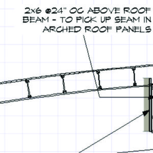

  92. 梅丽莎MacMillian||# 92
    谢谢马丁!是的,我同意
    谢谢马丁!是的,我同意XPS是封闭细胞,它保持蒸汽的能力是有限的。就r值而言,这是客户的愿望,不是我的……我会把蛀牙补上……
    我对蓝色皮肤很感兴趣,它可以作为空气和蒸汽的屏障,但它也可以作为固定所有东西的螺丝钉的密封。参考这个网站上的拱形示意图,它显示了隔热层顶部的蒸汽/空气屏障,这让我很好奇。就像我安装材料一样,没有人是完美的,XPS接缝之间可能会发生漏气。一旦任何水分进入到较低的鞘,游戏就结束了……在潮湿的海岸上,意味着发霉。
    我一直在Dow网站上看XPS - 30psi的抗压强度。我从一个可疑的小道消息听说XPS,在多次压缩后,会失去形状。一些人已经采取在XPS板之间放置毛皮条来支持XPS。这似乎适得其反(热中断)。我想我在道琼斯网站上找到了确认,但是他们的申请说明把我弄丢了…哈哈

  96. GBA编辑器
    马丁Holladay||# 96
    回复Bo Jespersen
    薄
    你不是唯一一个有这种担心的人。对于那些(像你一样)关心这个问题的人,有两个选择:
    1.停止使用喷雾泡沫。
    2.在喷泡沫之前,在每个椽子间安装坚固的现场建造的通风挡板。这样你就得到了一个通风的教堂天花板。

  120. 米洛Shubat||# 120
    教堂拱形屋顶的排气口
    我有点难倒在这一个-我想排气这个屋顶组件,但我不能说是否会有一个自然对流流动,因为有椽倾斜与屋顶的沥青。我的椽是水平运行,但他们坐在平行弯曲的顶板。我可以用12英寸的椽和10英寸的墙,留下足够的通风空间。我可以在工程托梁凸缘的顶部钻孔,使通风“上坡”(垂直于椽)以及椽槽,我可以在我的屋顶筋膜(屋檐、屋脊和山墙)提供连续的周边通风(cora - vent条)。我能假设任何外部空气运动将促进一个自然对流通过大会没有其他典型的倾斜椽布局?我在组件中保持中性气压,这让我相信水分不会被困在屋顶上。
  121. 米洛Shubat||# 121
    教堂拱形屋顶的排气口
    这是屋顶框架的图形
  122. GBA编辑器
    马丁Holladay||# 122
    Milo Shubat的回应
    米洛,
    我认为你应该采取以下两种方法之一:
    (a)将该屋顶设计为无通风屋顶,在屋顶护套上方使用喷雾泡沫或硬质泡沫,或
    (b)在屋顶护套上方安装与椽垂直的弧形通风道,并在通风道上方加装第二层护套。

    WSU为峡谷/屋檐/无通风大教堂的低坡
    当在没有通风的教堂天花板上使用刚性绝缘材料时,确保最外层的护套能够与外部干燥是有意义的。但是对于山谷、屋檐和屋顶低坡部分,推荐的防水衬垫是什么呢?
    我已经到了在我自己建造的房子上为不通风的教堂天花板铺沥青纸的阶段,不知道是否应该在山谷、屋檐和12分之2的屋顶上添加防水瓦衬垫。我看到它被添加在这里发现的图纸细节:
    //m.etiketa4.com/cad/detail/unvented-roof-cold-climate-cathedral-ceiling-asphalt-roofing
    是否可以在屋顶的特定区域添加剥皮粘贴膜,并用沥青纸保持其余部分的透气?
    我附上了两张照片——两层胶布,一层是屋顶的现状
  133. GBA编辑器
    马丁Holladay||# 133
    Eric Matsuzawa的回复
    埃里克,
    大多数类型的屋顶是不透气的,或接近不透气-例外包括雪松瓦,板岩,和混凝土瓦-所以屋顶覆盖层向外干燥通常是不可能的。
    如果建设者真的想要屋顶护套能够向外干燥,总是可以在屋顶护套上方创建通风通道。然而,在你的情况下,如果你走这条路,你最终会得到三层屋顶护套。这既复杂又昂贵。
    底线是,只要你的屋顶护套是相对干燥的,当屋顶是封闭的,你应该是好的,即使没有向外干燥。我会毫不犹豫地在山谷和屋檐上安装剥皮贴膜。
  134. Eric Matsuzawa||# 134

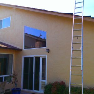

  232. 安德鲁生意||# 232
    地毯衬问题
    大家好!
    在图3中3所示的场景中,如果屋面组件的保温层都在外部,那么需要在哪里铺设屋面衬垫呢?在绝缘层下面的第一层护套顶部;金属屋顶下方的第二层护套顶部;还是两个?
  233. GBA编辑器
    马丁Holladay||# 233
    Andrew Southam的回应
    安德鲁,
    建筑规范要求在屋顶下面铺设屋顶衬垫——在你所讨论的情况下,这意味着在覆盖层的顶层之上。
    在刚性泡沫的底层有一个空气屏障也是必要的。这可能意味着用胶带粘住屋顶的护套接缝(例如,用Zip System胶带),或者它可能意味着一层Grace冰&水盾。
    有关这种屋顶的更多信息,请参见《如何在屋顶护套顶部安装刚性泡沫》
  234. 安德鲁生意||# 234
    地毯衬问题
    谢谢马丁!我将使用T&G,所以它必须是格蕾丝冰和水护盾。欣赏别人的忠告。
    安德鲁
  235. GBA编辑器
    马丁Holladay||# 235
    Andrew Southam的回应
    安德鲁,
    请注意在我链接的文章中提到的其他可能性——例如,像Solitex Mento(一种可从475高性能建筑供应公司获得的产品)这样的欧洲空气屏障膜,或一层合成屋顶衬垫,它被指定用于空气屏障(当然,带接缝)。
    一些业主担心可能的气味,当使用格蕾丝冰和水盾以上暴露的板屋顶护套。我对这件事没有意见,但我想我应该提一下。

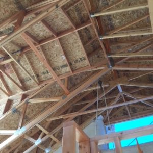

  236. Optimist008||# 236
    深剪刀桁架和吹制纤维素
    我是这里的新手,希望我能早点找到你。我正在艰难地建造一间草屋。包入并刮上水工石灰层。我的屋顶是6/12斜度,带有剪刀桁架。我的房子是40x40,周围有一个8英尺的门廊,所以我的桁架有56英尺宽。内墙都不会通向天花板,尽管我将在天花板上安装两个通道,以连接屋顶的通风口,用于管道和进入主浴室的太阳能管。吊扇只装3个电箱。
    我在屋顶护套和桁架底部之间有3英尺的距离。在斯波坎以北约一小时车程的西澳州Chewelah,我所接触过的绝缘公司中,没有一家会以6/12的间距吹纤维素。所以我想我得想办法自己做这件事。:)
    在史蒂文斯县,我在没有许可的情况下建造房屋,这被称为业主/建筑商条例。所以检查不是问题。但我确实想把它做对。在我的印象中,代码并不总是正确的,它只是代码。考虑到这一点,你对这3英尺的空间有什么建议?我想至少开到R60。我在平板地板上使用辐射热,在秋天和春天用木炉快速加热。我在南面有两个天窗,用来采光。屋脊有通风孔,玄关天花板还没装上,但会装上底部通风孔。
    对于天窗,我应该用封闭室喷雾剂吗因为它是扁平的,没有排气的?事实上,我现在应该闭嘴,听你的建议!
    谢谢你!
    凯瑟琳
  237. GBA编辑器
    马丁Holladay||# 237
    回复乐观主义者008
    乐观主义者,
    首先,我将向其他GBA读者提供一条信息——尽管我即将给出的建议不会对你有多大帮助。以下是建议:在开始施工之前计划好保温细节。一旦安装了屋顶桁架和屋顶,就来不及遵循某些策略了。有关这个想法的更多信息,请参见“提前为绝缘做好计划。”
    乐观主义者:屋顶组件既可以通风,也可以不通风。如果屋顶有天窗,通风策略通常是不可能的,因为天窗通常中断了从屋顶到山脊的通风通道的路径。
    然而,我很难从你的照片看出你家里发生了什么。也许一些椽舱可以(理论上)通风,而另一些椽舱不能通风。然而,我要警告你:尝试混合通风策略和非通风策略并不容易,因为你很容易导致通风通道走向死胡同,而不是到达山脊通风口,这是你不想要的。
    如果你认为你可以通风口的一部分你的屋顶,记住每一个椽湾需要一个清晰的通道,从底部到山脊,没有障碍。
    任何不能通风的椽子舱都需要一个无通风的入口。
    要创建一个不通风的隔热屋顶,你唯一的选择是在屋顶护套的下面安装闭孔喷雾泡沫。详情见我的文章。
  238. 专家成员
    马尔科姆·泰勒||# 238
    凯瑟琳
    从你的照片中很难分辨,但剪刀桁架的底部和顶部的音高通常是不同的。你的真的是6/12在底部吗?如果没有,安装人员可能会更愿意填充它们。
    我知道你不需要接受检查,但在地震活动频繁的地区,这样的屋顶需要额外的支撑和硬件,特别是在外墙桁架之间的结构堵塞。也许值得有人帮你看一下。
  239. Optimist008||# 239
    谢谢你们,马丁和马尔科姆
    整个北侧都可以通风,但南侧由于有天窗,不能完全通风。你的文章太棒了。谢谢你!
    马尔科姆,门廊部分的椽是4/12的,但不能隔热。我确实在外墙安装了特殊的辛普森领带,但这里的地震活动非常小。
    非常感谢您的反馈。
    凯瑟琳
  240. 专家成员
    里克•埃文斯||# 240
    封闭式和开放式电池
    凯瑟琳,
    就像Martin说的,我会在屋顶甲板的底部使用闭孔泡沫喷雾(可能6英寸左右?)然后,你可以在桁架的底部弦上附加网,然后用玻璃纤维或纤维素密集包装。然而,我认为一个更简单的方法是放弃蓬松的东西,简单地添加开放细胞泡沫(6-8英寸)后喷涂在封闭细胞。这将比整个屋顶使用闭孔泡沫要便宜得多,而且对环境也更好。假设你以后用石膏板砌天花板,你将会有一个漂亮的,有条件的管道系统,罐头灯等服务腔。
    好运!
  241. Optimist008||# 241
    对瑞克
    感谢您的回复。我需要对屋顶区域的深度做一些计算,以及我是否需要增加屋顶上的墙的深度,以获得我想要的r值。
    现在,我倾向于在需要的地方使用封闭细胞(没有开放空气流动),用于天窗和挡板,以及其他地方的吹纤维素。我明天会有一个承包商来报价,但他已经声明他不会在6:12的演讲中使用吹制纤维素,所以我们拭目以待!
    凯瑟琳
  242. 专家成员
    马尔科姆·泰勒||# 242
    凯瑟琳
    承包商并不难对付,松散的填充纤维素不会在6/12的沥青上停留。
  243. Optimist008||# 243
    马尔科姆的反馈
    马尔科姆。
    我知道松散的填充物不会固定在那里,但在你几年前引用的一个视频中,大约在8点35分左右,这位先生演示了如何在6/12屋顶上使用吹入的纤维素。只是因为它不常见,还是只是因为不再有人这样做了?或者你以为我说的是松散的,而不是密集的吹进?
    谢谢你!
    凯瑟琳
  244. GBA编辑器
    马丁Holladay||# 244
    回复Kathryn /乐观者
    凯瑟琳,
    在隔离剪刀桁架时,你不能使用密集包装方法。密装法需要一个密封的腔体,用纤维素填充腔体体积的100%。
    当纤维素的顶部有空气时——比如当纤维素被安装在阁楼地板上或剪刀桁架上时——你最终得到的是吹进来的纤维素,但纤维素不能被密集包装。

    大家好,我又回来了,花了相当多的时间来完成我的小木屋的预切割施工阶段。我现在已经接近现场的集合点了,我想在事情变成永久之前,让我的方法在团队中运行一些想法。我附上了如何设计我的屋顶组件的插图。我知道我在屋顶隔热材料上很轻——5英寸不是理想的,但我很担心我能用螺丝把2x8的椽子打穿的能力。我不关心这个小屋的能源性能-纯粹是防止霉菌/腐烂。大家对我在这里提出的关于湿度问题的建议有什么看法?
    其次,我从一个家庭朋友的小屋拆迁中回收了木材,并能够撕下一些2x8的木材作为2x4的墙钉。因此,我的外墙是2x4的,所以我在螺栓和安装在外部护套上的80号岩石板之间寻找矿物棉。我已经读了很多关于蒸汽屏障/缓速器和智能缓速器,我更倾向于内部像Intello Plus而不是聚。考虑到我的成熟状态,我觉得有意的“透气”墙可以帮助我避免一些不可避免的错误/失误。我会查看内部的Intello Plus,毛线,外护套,房屋护套,80号木板,毛条,壁板。听起来像个计划吗?
    感谢大家的投入-这个网站一直是一个极好的资源。

    你好,我叫梅森,我希望有人能帮助我。看完这篇文章和所有的评论后,我的头都晕了。我住在爱荷华州西北部的第6区,我刚给我的房子加了新房子。附加部分的外部是用壁板和瓦片完成的。内部还什么都没做。它有一个大教堂的天花板,椽是用I型托梁建造的。它只是一个简单的山墙屋顶,我计划它是通风的。如果有一个完美的方法来隔离它你会怎么做?
    你会排气并留下一英寸的气隙并使用闭孔喷雾泡沫吗?
    我打算用隐藏式罐头灯?我想,既然我使用I Joist作为椽,并计划使用封闭细胞喷雾泡沫,在椽将有足够的空间罐装灯?任何帮助将不胜感激。我想我对这个主题了解得不够多,读得太多了,现在我完全迷失了。
      马丁Holladay||# 301
      梅森,
      如果你打算有一个通风的教堂天花板,这仍然是可能的。理想情况下,你的山墙屋顶不被屋顶山谷或天窗打断。
      通风的山墙屋顶需要有拱式通风口和脊式通风口。所以你的第一件事是确认你有底部通风口和山脊通风口。如果你没有这些,木匠或屋顶工人可以为你改造它们。如果你的屋顶工人忘记安装山脊通风口,你就需要雇人移除山脊上的盖瓦,把山脊两侧的屋顶护套剪掉几英寸,然后安装一个山脊通风口和新的山脊瓦。
      你还需要在所有的椽舱通风挡板。下面是一篇关于通风挡板的文章链接:“为屋顶在工地建造的通风挡板。”
      一旦你的通风挡板安装好了,你可以用玻璃纤维棒、矿物棉棒、纤维素,甚至闪光和棒的方法来隔离椽壳。
      我强烈建议你不要安装凹式易拉罐灯,这与教堂天花板的漏气和潮湿问题有关。如果你坚持要某种类似于凹进式罐头照明的照明,那就买一些新的“煎饼”LED灯具,它们可以装在一个浅电箱里,并确保你买的是一种叫做密闭电箱的电箱。仔细安装盒子,用鼓风机门测试验证天花板的气密性。
      1. 用户- 7295819||# 302
        马丁,谢谢你的快速反馈。它确实有一个脊式通风口和底部通风口。我将确保在所有椽舱安装通风挡板。
        我知道您不建议采用凹进式照明,但这就是为什么我想知道,如果不采用电池绝缘,如果在8英寸处采用闭孔喷雾泡沫,那么R值大约为52。我可以留一个1英寸的气隙来通风,这样就会留下3英寸的空间来安装薄煎饼灯或凹灯?我的R值应该高到不让暖空气到达屋顶甲板?这有用吗,还是我忘了什么?
          马丁Holladay||# 304
          梅森,
          如果选择安装喷雾泡沫绝缘材料,就不用担心漏气了。只要凹陷的罐子不占绝缘所需的空间,如果上面有足够厚的刚性泡沫层,它们就不会造成问题。
          1. 用户- 7295819||# 305
            谢谢您的快速回复!
          2. 用户- 7295819||# 334
            嗨,马丁,
            我的计划变了。现在做隔热的人想做一个不通风的屋顶,直接在护套上喷厚的闭孔泡沫,然后用玻璃纤维填充其余部分。我知道你说过这可以用闪光和蝙蝠的方法来完成。这样做不就只给我大概24 R值的喷雾泡沫和19的电池绝缘所以总R值是43。在爱荷华州,我以为你需要R值为48?
            我照他们说的做是不是在自找麻烦?
            马丁Holladay||# 335
            梅森,
            一般来说,对于新建筑,(至少)达到最低规范r值当然是值得的,有两个原因:(1)如果你的绝缘低于规范最低标准,你的能源账单将比符合规范时更高,(2)你当地的建筑检查员可能希望你遵守法律。
            当然,遵守建筑规范需要提前计划,而你似乎并没有这么做。
            你有两个选择:
            1.您可以继续执行当前的计划,并接受R-43,只要您的本地代码检查器(如果有的话)满意。(注意,有几种符合规范的路径允许教堂天花板比规定表中规定的r值更低;有关这个问题的更多信息,请参见"三种降低绝缘厚度的方法")
            2.增加你的闪光和电池组件的喷雾泡沫层的厚度,这样你可以达到R-49。

    谢谢你的信息,我想知道是否有人对我今年春天(在阿什兰OR)要建的房子的屋顶施工有任何意见。
    我有一个简单的山墙屋顶,在一侧有一个小屋顶。我的屋顶建筑是2x12 24℃,我打算与松散填充羊毛绝缘。我可能毛皮的内部椽得到另1-2英寸的绝缘,特别是如果我通风椽腔与挡板。在里面,我打算把intello plus作为空气屏障,并保留羊毛,在里面我有T&G。
    在椽洞内,我可以做1-2英寸的挡板,如果不太影响我的r值,我当然会选择2英寸的挡板。
    对于屋顶护套,我本打算简单地使用3/4 CDX,但您的文章让我考虑使用刨花板(Huber Advantech?)的可能性。
    我的第一个问题是,如果这个刨花板是胶带或密封在接缝处,这是否构成了填料绝缘体外部的空气屏障,防止风冲刷?或者除了这个,我还需要一个空气屏障,也许是一些透气的东西,比如solitex mento。在胶合板和刨花板之间的选择会影响这个决定吗?
    我的屋顶将是站立的接缝金属,我正在考虑排气的金属下面的冷屋顶,与垂直的板条和水平的跳跃鞘钉。我不关心屋顶上的冰坝/积雪,因为我们这里的雪很少,我更关心的是夏天屋顶更凉爽的策略。
    这听起来太夸张了,所以我想我应该征求一些意见!如果你有一个羊毛填充的绝缘材料,你可以用一些具有蒸汽渗透性的东西(刨花板?)来覆盖它,它只会有效地排出金属屋顶和护套之间护套的外表面吗?在这种情况下,护套外需要什么样的膜呢?
    非常感谢你的任何建议,每次我认为我已经掌握了需求,一个小细节就会出现,让我重新考虑其他事情……
  291. GBA编辑器
    马丁Holladay||# 321
    r·科克
    Q。“对于屋顶护套,我本打算简单地使用3/4 CDX,但你的文章让我考虑使用刨花板的可能性(Huber Advantech?)”
    答:Huber Advantech不是刨花板。它是定向刨花板(OSB)。胶合板(例如CDX胶合板)和Huber Advantech OSB同样是很好的选择。
    Q。“如果刨花板(我想你指的是OSB护套)在接缝处粘贴或密封,这是否为填充绝缘材料的外部构成了空气屏障,防止风冲刷?”
    a .胶带OSB是一种很好的空气屏障——许多建筑商使用Zip包套来达到这个目的。但是对于通风组件来说,空气屏障的位置是错误的。你需要在蓬松的绝缘材料的正上方有一个空气屏障,这意味着你的通风障碍需要是密封的。有关更多信息,请参见“为屋顶在工地建造的通风挡板。”
    Q。“除此之外,我是否还需要一个空气屏障,比如像Solitex Mento这样的透气屏障?”
    答:Solitex Mento可能有用,如果你能想出如何把它用作通风挡板的话。然而,我认为布膜无法通过“可建造性”测试。
    Q。“在胶合板和刨花板之间的选择会影响这个决定吗?”
    答:同样,没有人建议使用刨花板。在胶合板和OSB之间的选择与需要一个空气屏障直接在你的蓬松绝缘。
    Q。“如果你有一个羊毛填充的绝缘材料,你可以用一些有渗透性的东西(刨花板?)?”
    答:你可能想到的是纤维板,而不是刨花板。纤维板也可以,只要你的工程师批准。
    Q。“只在金属屋顶和护套之间的护套外表面通风口会有效吗?”
    答:是的,一些建筑商已经这样做了,他们使用结构纤维板(得到工程师的批准)、板鞘(得到代码执行官员的批准),甚至是Solitex Mento(假设你能得到工程师的批准,你解决了可建造性问题)。
    Q。“在外壳外需要什么类型的膜?”
    A.建筑规范要求安装屋顶衬垫。少数制造商出售透气性屋顶衬垫;有关更多信息,请参见“合成屋顶地毯衬。”
  292. rkirkby||# 322
    嗨,马丁,
    非常感谢您的回复,我也重新阅读了您的文章,并发现我在某种程度上错过了关于在外壳上排气的要点。
    为了最大化绝缘和可建造性,据我所知,我喜欢以下基于您的建议的方法,并很乐意听到您认为该设置的弱点:
    Intello加空气屏障在2x12的椽内填充松散的羊毛,没有通风槽,整整11+英寸的羊毛,理论上超过R-45。用纤维板包裹(等待工程批准,如果你有任何关于成本/结构/健康的最佳平衡的建议,我很高兴听到),然后用Solitex mento皮肤。在底层的顶部,2x4的垂直皮草,创建一个1 1/2英寸的通风通道,然后水平跳式皮草,用于金属立缝屋顶的钉子,为此我优先考虑高反射性,在我温和的,可能是变暖的气候下,夏天凉爽。屋檐通风将是某种类似于隐藏在屋檐闪光后面的护墙板,因为一个连续的屋檐通风将没有直接路径到通风通道。
    很多谢谢!瑞安
  293. GBA编辑器
    马丁Holladay||# 323
    瑞安,
    你的方法会奏效的。你不需要Solitex Mento——一种可渗透蒸汽的合成屋顶护套可以作为你的空气屏障,只要接缝被粘好。或者你可以跳过屋顶衬垫,如果你的当地建筑检查员将批准Solitex Mento作为屋顶衬垫。(我不知道Solitex Mento的欧洲制造商是否获得了使用他们的产品作为屋顶衬垫的代码批准——但如果制造商获得了批准,那么这可能就是你所需要的。)
  294. rkirkby||# 324
    谢谢,我在看研华科技Zip系统的屋顶面板,它有一个内置的防水屏障,渗透性等级为12-16,但似乎没有太多的信息可用于这些Huber产品本身的烫等级- Zip系统或研华科技护套。
    根据您的经验,您认为这些产品在外部(WRB/空气屏障外)通风会更好吗?还是在带有挡板的椽道内?因为羊毛本身不需要或受益于那些通风挡板,我肯定倾向于透气外表面的鞘,只是想确定最好的产品。我仍在努力理解,在像我这样的屋顶建筑中,护层的水蒸气渗透性到底有多重要。这是否会影响保护套本身的干燥能力,还是只会促进保护套下面的东西向外干燥?
    再次感谢——Ryan
      马丁Holladay||# 326
      瑞安,
      Q。“对于Huber产品本身——ZIP系统或研华科技护套——的烫发评级,似乎没有太多的信息。”
      a . Zip系统的护套有2到0 3次的渗透性,我相当肯定,Advantech的渗透性是差不多的。它和其他品牌的OSB没有太大区别。
      Q。“你认为这些产品在外部(WRB/空气屏障外)通风会更好吗?还是在带有挡板的椽道内?”
      答:不。如果你计划安装蓬松(透气)隔热材料,通风通道的最佳位置是在隔热层顶部和屋顶护套底部之间。这样,流动的空气可以带走积聚在屋顶护套底部的水分。
      我不知道你们打算用哪种绝缘材料。你管它叫“松散的羊毛”。这是什么意思?这是羊毛吗?如果是这样的话,这是一个不同寻常的方法。
      Q。“因为羊毛本身不需要或受益于这些通风挡板,我肯定倾向于透气的外表面的护套。”
      答:如果你的屋顶护套底部湿了,羊毛隔热层也湿了,那就有问题了。因此,在隔热层顶部和屋顶护套底部之间的通风通道确实是一个好处。我不明白为什么你认为潮湿的羊毛不是问题。它是。
      潮湿问题的根源是室内空气。它通过微小的、未被发现的泄漏进入屋顶组件,由堆栈效应驱动,这是一个强大的空气推进器。
      如果你选择安装纤维板护套,湿气可以通过纤维板扩散到外部并干燥-但只有当你在屋顶下有通风通道来帮助去除湿气。
      1. rkirkby||# 328
        谢谢马丁-
        澄清一下,是的,我说的是用松散的羊毛填充椽洞(用硼酸处理)。因为它确实有一些重要的吸湿能力,我认为它将有助于保护从那一边的鞘。
        我喜欢外部通风的想法,以便最大限度地利用椽的绝缘空间,而不使其进一步发毛,虽然我可以这样做,也可以避免必须用空气密封椽之间的通风槽。ZIP系统面板具有良好的烫发等级和带胶带的空气密封能力,似乎是一个很好的可能的解决方案,仍然鼓励外部干燥能力,与内部良好的空气密封。
        我也喜欢外部通风(在屋顶护套外面),因为它避免了几个屋顶几何问题,椽子通道会被阻塞(两个天窗等)。
        这听起来像是额外的成本,它将是理想的通风椽通道和在金属板和护套之间留下一个通风空间?
        感谢您的澄清——诚然,我还不了解这些选项的权衡,但您的文章和回复非常有帮助。
        对
          马丁Holladay||# 329
          瑞安,
          您注意到Zip System面板有一个“体面的烫发评级”。我不确定什么是“体面”——我们通常说的烫发评分是相对高还是相对低。
          Zip系统的护套,像普通的OSB,不是很透气——特别是当与纤维板或透气的欧洲膜相比。通过OSB或Zip系统的护套干燥是相当慢的——这就是为什么通风通道属于Zip护套下面,或者为什么你需要指定纤维板(如果你想让你的通风通道在屋顶护套以上)。
          欲了解更多信息,请参阅本文:“关于蒸汽扩散的一切。”

    是否可能在2x6 T&G结构甲板上用刚性泡沫在山墙屋顶上用裸露的横梁建造拱形天花板?泡沫和金属屋顶上的护套(可能带有气隙)。我住在南卡罗来纳州的沿海地区,供暖不是那么大的问题,但潮湿是问题。除了假安装和剪刀式桁架系统,我没有多少运气找到其他信息
      马尔科姆·泰勒||# 330
      FourBoles,
      结构T&G护套的最大问题是它通常延伸到悬挑处,很难(不可能?)在外墙处进行气封。

    马丁Holladay||# 327
    4、
    Q。“是否有可能在2x6 T&G结构甲板上用刚性泡沫在山墙屋顶上建造一个裸露梁的拱形天花板……泡沫和金属屋顶上的护套(可能是带有气隙的辐射)?”
    答:是的。如果你采用这种方法,最关键的细节是在舌形和槽形天花板(护套板)上方设置防弹空气屏障。有关该方法的更多信息,请参阅本文:《如何在屋顶护套顶部安装刚性泡沫》
    Q。“加热不是一个大问题,但潮湿是一个大问题。”
    答:在所有气候中,湿度都是一个问题。即使你写着“供暖不是那么大的问题”,你也必须遵守新建筑屋顶组件r值的规范要求。你在第三气候区,这里的大多数规定要求天花板或屋顶的隔热材料的最小r值为R-38。

    我正在想一个方案,用教堂的天花板将我的阁楼与起居室隔离(它将被调整和装修成一个生活空间),我正在考虑在我的2x10椽子的内侧安装2x4——平的,垂直于椽子的方向,以创建由联邦应急管理局推荐的桁架支撑,以抵抗飓风(https://www.fema.gov/media-library-data/20130726-1505-20490-3483/agstwnd.pdf).这和你说的交叉孵化的意思是一样的吗,除了站在边缘上?那么也许我可以这样做,一石二鸟,创造交叉支撑和更多的空间绝缘?
      马丁Holladay||# 352
      马特,
      交叉孵化的2x4我说的是安装在中心16英寸或中心24英寸,在椽的内侧。它类似于Mooney墙的方法,如下图所示——但我们讨论的不是墙体框架,而是屋顶框架。

    更新:在打了一个上午的电话后,我找到了一个非常有信誉的喷雾泡沫承包商(被其他几个承包商推荐为最好的喷雾装备),将服务于我的地区,并向我报价每平方英尺每英寸1美元的封闭单元,并建议我继续做一个完整的3英寸基于我的组装和填补其余的蝙蝠。听起来很合理,所以这就是我们要进行的方式。我真诚地感谢我在这里收到的建议,我觉得它可能挽救了我的屋顶从过早的失败。
    我可以问最后一个问题吗?既然我们现在有了一个没有通风口的屋顶,它会一直干到室内,那么既然我在甲板下面有了一层不透气的泡沫,作为空气屏障的胶带石膏板又有多重要呢?在这种情况下,如果我有大约R30的CC和刚性,在我得到纸面模糊的东西,直接安装船贴到椽的下面是安全的吗?
      马丁Holladay||# 459
      布兰登,
      有了这些喷雾泡沫,我认为没有内部空气屏障你是安全的。然而,与你当地的代码检查员检查,以确保你的船护板合格的热障(以限制易燃喷雾泡沫着火的机会)。半英寸的石膏板是一种热障,但它取决于你的官方代码来决定你的船板是否有效。
