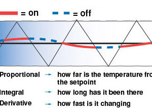

  18. 手动板||#18
    是的,谢谢里奇,谢谢你的帮助。我即将订购4台Viridian(VT1128)--(您首先让我接触的是AJ)--以便在我的circ控制区启用Delta T管理(my hydronics中没有区域控制阀)。
    http://flopro.taco-hvac.com/media/Viridian_VT2218_100-114.pdf
    我要换掉我的3速格兰富水泵。这个系统有T-stats,所以当流量不需要时,这些泵会关闭。鲜绿色的是手动设置所以没有丢失设置的风险从T-stat关闭像就在δP情况(即你不能打开和关闭他们)可能不会工作在我的低流全垒打板拉德无论如何…在塔可根据FloPro团队的博客。
    另外,根据供热帮助(更广为人知的是墙)的一些“重量级人物”,Delta P的可能会与智能modcon的低质量锅炉的PID协调冲突。
    http://tekmarcontrols.com/support/tekmarglossary/33-support/glossary/200-zone-load-coordination.html
    (瑞奇,如果我再犯错误,请纠正我)。根据Taco技术人员,和我建立(结合锅炉DHW优先级和内部缓冲罐),我有一个小学/中学格式所以锅炉的大脑工作主回路(有自己的循环器),而欧元区控制情况正在二级管,我有我的繁殖提供欧洲面板拉德。这对我来说很直观,但我自己没有语言来表达。你可以从图中想象PID控制流量控制变量。
    http://flopro.taco-hvac.com/deltat_resources.html
    这些面板RAD在低流量下非常甜;它们不会像旧式和高温rads一样爆炸热量;他们一路舒适地舒适地舒适。并且没有强制空气分层热泵迷你分裂在我的位置。希望Viridians的ECM Plus Delta-T功能将储存我的电力和丙烷。
