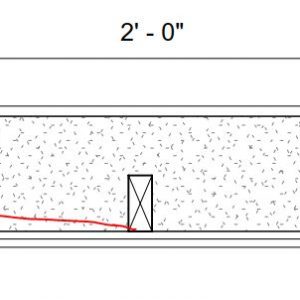

纽约奥尔巴尼净零公寓 并规划2x8错排板墙我不确定用密包纤维素隔热的可行性 因为这不容易创建闭合孔墙承载2x6studs@24#o.c并错接2x4
网形对角从2x6到2x4创建方位从前文中我看到Jonna Tauer评论多路安装隔热器, 开始自达自闭口似乎难以保证一致性

      感谢两位反馈Matt推荐二维网条加空洞(第1图像附后)或运行内外网状2图像连接创建像Michael建议的那样内外空洞

    置信空洞之外,我对一致性持怀疑态度上图二匹配网化方法吗
      迈克尔梅因斯||#11
      迪伦,是的,我想你的安装器 会喜欢你的第二方法安装者培训安装3.5pcf我发现百分百时间(除非是Jon Riley,作者我上文联系) 你可以计划说它不够稠密或任由他们做3.5pc带中网它可能很好

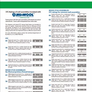

      我同意Akos的计算和建议,除声密墙组装异常宁静似乎吸收几乎所有声音
        阿库斯||#12
        双螺旋墙效果不高刚查NRC数据略微少点但相当近(p24):
        https://nrc-publications.canada.ca/eng/view/ft/?id=bd0ee4e8-155e-4a79-9aaa-83aaa117d6da
        底线是 任何井封隔绝双螺旋墙 都相当宁静
