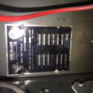

    是燃气威尔麦克莱恩锅炉,型号是P-VHF- 5。133 k BTU /人力资源输入;117 k的输出。

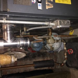

    嗯,你说这个家令人满意,那么,你觉得舒服吗?你现在面临的更大的问题,更有可能是低回水温度,这会毁掉你的锅炉。非冷凝锅炉不应冷凝。如果你没有凝结,那说明你移动的水太多太快了。我建议通过使用锅炉附近的四通阀来保护锅炉。你能贴一到两张附近锅炉管道的图片吗?以及发射器是如何从回路中输送出去的?这很有帮助。你的锅炉最有可能的关闭不是限制,而是开关打开,因为房子是满意的。这不是一个问题,但提供了一个机会,使你的超大锅炉和辐射更好地为你工作,同时使用更少的气体。不要担心踢脚板或散热器对你来说不够热,要担心它们是否加热了空间,让你感到舒适

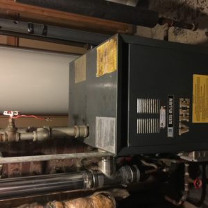

    今天很冷。当我回到家检查锅炉时,它的读数是180度。我还在我放在排水管下面的水桶里发现了大约一加仑的水。昨天,我用快速补水阀向系统中添加了一些水,以提高压力,因为它运行在10psi左右。现在在锅炉和泵都开着的情况下运行在24/25psi。排水管正慢慢地滴进桶里。我应该担心吗?尽管今天很冷,但带踢脚板的房间已经升了4*。
    这是要求的锅炉图片。谢谢

    锅炉的面前:

    我不明白你的锅炉怎么了,到处都是RTV,从烟囱里排放出来........
    别乱动压力了,你会把锅炉弄裂的。
    去heatinghelp.com
    压力与你将水抽到多高有关。如果是一个单一的故事,我认为你不需要25 PSI

    如果系统以25psi @ 180F运行,而最高极限是190F,那么很可能会越过减压阀的30psi超压极限。可能是膨胀罐没有正确充电,大小与系统体积不匹配,或者故障(可能性较小,但有可能)。
    滴水进入斗内意味着超压阀上的阀座可能有砂砾或腐蚀。带着手套和防护口罩/衣服,你可以试着用杠杆打开和关闭PRV几次,看看你是否可以让它更好地坐。
    在温度下工作时,从系统中放水使其降至20psi可能会很好。当系统冷却时,它可能下降到12psi,这也是好的。10psi有点低,但仍然足够大多数2层楼的房子。
    如果锅炉大部分时间运行在150华氏度,回水将高于130华氏度,这对燃气燃烧器是好的。它必须下降到125华氏度或更低,在热交换器板上做很多冷凝。习惯上,在高质量辐射系统的“锅炉旁路”或“系统旁路”分支中铅垂,以保护锅炉在冷凝温度范围内不受长时间运行的影响,但从图中不清楚它是否配置成那样。

    你的膨胀罐是不是在锅炉和那个超大的泵之间?从图片上看是这样,但我不能肯定。如果是这样,它需要移动,或泵。你应该始终远离膨胀罐泵。可能由于这种类型的问题,该坦克已经妥协,也将需要更换。如果水箱不能处理更热的水的体积,它将通过温度和压力阀门释放,就像它正在做的一样。当更换水箱时,如果这确实是问题所在,告诉水管工将充注量从默认的12psi提高到冷注压力,然后再用流体填充系统。循环器在锅炉的供给侧会做得更好膨胀罐可以留在原地。不要忘记循环器之前的空气消除,我们不想要空化。
    Dana, NG的冷凝温度是131* F,一个不冷凝的锅炉就是那样,不冷凝,如果你允许任何冷凝,你就会,而不是可能,腐蚀热交换器。直到我们开始做户外重置广告的时候,我们才发现这个问题不像现在这么多,最近它成了一个问题,因为甚至90%的水管工都不知道温度是多少。我经常看到锅炉的上限设置为140度,幸运的是,这些人大多数也不知道如何调整循环器的大小,除非从冷启动,否则返回135度的水。那么就有一个小问题,那就是用5* Delta几乎不能向太空输送任何能量。这就是为什么有4路混合阀,确保锅炉的保护。
