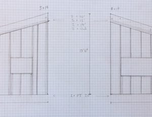

7.附上的照片(JLC现场指南图2-105)是否为工字托梁椽上添加斜墙悬垂的批准方法?也许这是一个问题的I-joist制造。我们的i型托梁规格为15 psf恒载(金属屋顶)和40 psf活载(雪)。我们从兰德尔家的人那里拿到了号码但请确认。

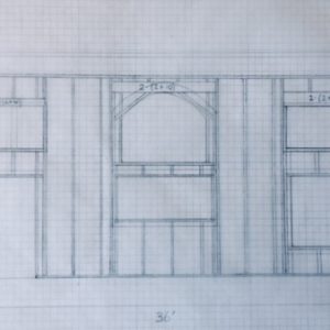

    非常感谢你提供的信息。iccsafe网站绝对是一个无价的资源。所有窗户上方的结构集箱绝对比工程师便宜。我附上了一份框架方案供参考。
