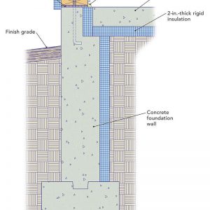

    马丁Holladay||#4
    杰森,
    由于某些原因,北卡罗来纳州的建筑商用混凝土块(CMUs)建造地基墙。美国其他大部分地区在几十年前就改用混凝土浇筑了。如果你可以选择的话,选择浇注混凝土而不是混凝土块。
    似乎你正在谈论一个Frostwall-Plus-Slab基础。有关这种基础绝缘的信息,请参阅本文:“在等级上绝缘板。”
    见下图。
    1. 杰森·丹尼斯||#9
      这里有一个链接,展示了我的想法。
      https://www.2x4designs.com/blogref/2016/3/7/foundations-crawlspace-vs-raised-slab
      凸起板的细节图看起来和你发布的相似,但可能不同?你对此有何看法?
      图中有混凝土块。所以你认为像这样的高板外墙应该用浇筑的混凝土而不是砌块?

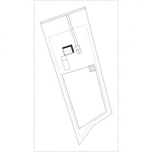

    1. 杰森·丹尼斯||#12
      斯科特,
      你的一些观点肯定会让我思考,所以谢谢你:)。
      关于门廊…我早该告诉你,这处房产将是一个小型马场。4英亩多一点。我附上了一张带有房子、独立车库、谷仓和牧场的草图。在房子的后西角标示的区域是经过批准的化粪池和沥滤场。整个地块都是树木,虚线显示了我打算保留的树木线。因为我们想要的位置,东门廊更合理,但我确实理解你关于西侧的观点。
      至于后面(南侧),我妻子肯定想要一个有顶棚的露台/门廊,穿过后面的好一部分,还有室外餐厅、沙发、摇摆床等的空间。我意愿的南墙上有大量的玻璃和自然光的主要供应到主要的房间(厨房/餐厅/生活),和我担心添加一个大型覆盖玄关背面会带走过多自然光线的房子和让事情太黑暗。你对此有何看法?
      请随时在网站计划上分享思考,但浸出领域的网站非常齐全。它可以前进到25英尺左右,但不能越来越靠近西方物业线。如果可能的话,我的偏好不会让房子更接近道路。
      再次感谢你的意见。
