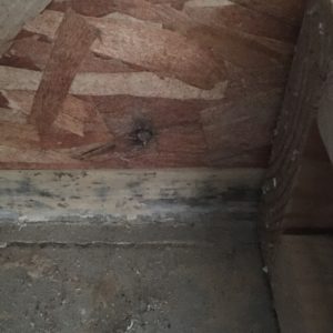

任何人都可以帮助解释什么会导致他这样的污渍。它在处理过的木头上。几乎像粉笔污渍,但不擦掉。我有几件像这样的碎片。

    照片远非清晰。我们在看什么?照片是否包括板坯?其他材料?请更好地描述照片。
  2. 小鸟L.||#2
    混凝土地板,经过处理的木材,然后是OSB。经过处理的木材,污渍在中心。我会试着得到一个更好的照片。
  3. 小鸟L.||#3
    这是另一个照片。这只是一个有污点的一件。我还有一些其他剪纸,只是额外的污点。几乎想知道是否将木材留下它背后的东西。
    马丁·霍洛拉||#4
    小鸟,
    看起来像我的好老式模具给我。如果该区域现在干燥,并且不太可能再次弄湿,则模具的存在通常不是问题。
    Builder是否安装了混凝土板和板之间的窗帘密封件?
  5. 小鸟L.||#5
    我无法判断是否有窗帘密封。您会推荐任何步骤前进吗?如果没有印章存在,这是否能够纠正?此外,您是否建议将示例发送到实验室进行测试?我用水分仪测量,它在0%
    马丁·霍洛拉||#6
    小鸟,
    如果您正在读取0%的水分,您不能正确使用您的水分仪表。木材的水分含量必须高于0%。
    将样本发送到实验室以进行测试,无法获得任何内容。
    你应该用一个awl戳2x4,看看它是否坚定或闲散。如果是朋克,你有一个腐败问题。如果它是坚定的话,可能没有必要担心。
    如果你愿意,你可以用廉价的铁锹钻头钻一个1英寸的洞。这项努力会破坏这一点,但铲子比特很便宜。当铲子钻机撞到混凝土时,用锋利的刀子拧入孔,在孔的周边制作圆形运动。一旦清理孔,您应该能够判断2x4和混凝土之间是否存在任何窗帘。
