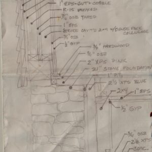

      重新发布马丁提到的前一篇文章的相关细节,我希望它能让你更清楚,更容易理解:
      纽约罗切斯特5气候区的一栋1901年的两层楼的排水、空气密封、隔热设计。自从上次发帖以来,我安装了一个室内排水瓷砖,而不是我的建议排水平面在地下室。附件是拟议设计的图纸。如果可以的话,我还有几个问题:
      1)。最终设计将在未来安装一个厚度待定的外部泡沫(1.5”-2”?),但此时除了乙烯壁板下的3/8”箔面泡沫外,没有外部泡沫绝缘。
      2)。一楼服务墙腔是否可采用玻璃纤维或纤维素保温。在地下室的内墙也??如果能够在一楼的服务腔内使用保温材料,外部泡沫保温材料的厚度应该是多少?
      3)。紧邻干墙的3/4“OSB的用途是用于墙壁安装沉重的艺术品。会对墙体的干燥性能产生不利影响吗?
      如果有人能审阅和评论这个设计,我会很感激。

      你的墙组件有几个奇怪的地方。例如,墙有三处护套——外板护套,两排2x4之间的OSB,然后是内部OSB。
      墙也有三层坚硬的泡沫——EPS在外部,然后EPS作为切割和鹅卵石层,然后EPS在墙的中间。唷!这是令人困惑的。
      你能不能简化一下?

      谢谢您的回复。我建议的所有层,我认为将提供好处,但希望您的专业意见,特别是在有关正确的蒸汽传输质量,一旦您知道我的推理。如果我需要改变设计以使其更好地执行,我非常愿意这样做。现就你提出的问题答复如下。
      我的房子建于1901年,即使新安装了正确的闪光/空气密封的窗户,穿过墙壁的空气还是相当大。1”EPS的切割和填充绝缘层是为了防止外部空气进入最外层的螺柱腔。在螺柱表面增加了1英寸的毛条,以防止R-15电池被额外的1英寸pf切割压缩,并在螺柱腔内打磨EPS。
      外墙框架内部的7/16英寸OSB胶粘层作为连续的初级空气屏障,同时加固旧的松钉T和g1 1”x 6”外护套的破旧墙壁。在7/16”OSB空气屏障/墙体框架加劲板上的1”EPS层是作为热隔断,直到我在未来安装外部泡沫。我使用eps在所有刚性泡沫的内部,因为它的蒸汽渗透性。服务腔内最内层3/4" OSB为石膏内部,仅用于墙内的结构支撑,以承载沉重的墙体艺术。内部的2 X 4服务腔墙是为了容纳所有的服务,以及深扇窗框,以及在波浪状和垂直的现有外墙前给我一个平坦的平面。
      我真的在努力确保我提出的堆叠不会改变/降低7/16”OSB“蒸汽智能”层的蒸汽传输质量,作为空气屏障/墙框架加强。我理解,由于现有的3/8英寸箔面绝缘材料下面的乙烯基,使这面墙成为一个向内干燥的墙。我想保持3/4“OSB层在墙上的效用目的所述,但想确保它不损害堆叠。
      XPS蓝色硬泡沫板作为排水平面与地下室的石头基础是2.5英寸厚。在用石膏覆盖之前,用玻璃纤维将地下室XPS前面的2 × 4墙隔热是可取的还是有价值的?
      我计划在接下来的20年里都住在这所房子里,我有时间,也有意愿在我身体还可以的时候进行一次深度的能量改造。希望我已经回答了你的问题,我感谢任何对设计的任何方面感兴趣的人的反馈。

      Martin Holladay | 2018年9月29日04:38
      从你的描述中,我们很难判断这个计划有多少已经实施了,有多少只是纸上谈虎。
      一般来说,最坚固的墙体系统将有一个非常厚的外部刚性泡沫层,在螺栓之间有一层可选的蓬松隔热层。我不知道你是否能遵循这种传统的方法来设计你的建筑。更多信息请参见“如何设计一堵墙”。
      约翰·斯坎兰| 2018年9月29日晚上10:27
      除了安装1.)服务墙绝缘材料(玻璃纤维或纤维素),2.)石膏下面的3/4英寸OSB和3.)石膏之外,一楼墙壁已经完成。
      你所说的外层厚硬泡沫还没有安装,但希望在不久的将来会安装。
      地下室基础部分已经完成,除了在柱腔和石膏板中添加蓬松的材料(玻璃纤维或纤维素),以防火保护XPS。2 1/2英寸的刚性地板绝缘材料是未来添加的,尚未安装。
      如果我在服务腔中添加玻璃纤维或纤维素绝缘材料,然后添加3/4英寸的OSB层用于墙挂和吊架,那么一楼的墙壁堆叠在正确向内干燥方面是否存在问题?我不想妥协墙壁干燥内部与3/4“OSB层。如果感觉它可能阻碍组件干燥正确,我可以安装木阻塞,虽然这是更多的工作。
      你有没有发现基础墙堆积的问题。由于成本原因,我使用了2 1/2“蓝色XPS而不是喷闭孔泡沫。它是泡沫密封的所有边缘与泡沫胶带接缝。我能安全地在腔内安装R- 15玻璃纤维在XPS之前石膏绝缘?
      我之前读过“如何建造一堵墙”,今晚刚刚重新扫描了它,我认为它是正确的,但我希望有人检查一下,如果在他们的意见中,墙将执行正确的,特别是在蒸汽传输和墙健康方面,以及功能,如我在介绍和澄清帖子中所描述的,为什么我在墙内添加元素。希望这个信息有帮助,但如果你需要更多的澄清,我随时为你服务。我感谢你所有的意见。
      约翰

    我在找问题,我想我找到了。
    Q。“如果我在服务腔中添加玻璃纤维或纤维素绝缘材料,然后在墙挂和吊板上添加3/4英寸的OSB层,那么一楼的墙壁堆叠在正确向内干燥方面是否存在问题?”
    答:这面墙上有两层OSB——一层在中间,一层在内部——这肯定会减缓向内干燥的速度。然而,由于你有箔面外部泡沫,我认为你不必担心太多的向内太阳能蒸汽驱动和向内干燥在夏天。
    这种叠加的最大问题是,你安装了一个外部(冬季寒冷)蒸汽屏障,没有在外部刚性泡沫层提供足够的r值,以适应你的气候区。要了解带有外部刚性泡沫的墙的规则,请参见刚性泡沫护套最小厚度的计算。
      Dana多赛特||# 7
      风扇折叠3/8”EPS和XPS带穿孔可用(推荐),这将平均蒸汽渗透率提高到iii类蒸汽阻级。(旧墙板上的油漆可能比打孔的扇形折叠板更防蒸汽。)由于扇形折叠层的两侧都不是均匀光滑的表面,因此射孔比光滑的护套更有效。
      中间半英寸的OSB是一个“智能”蒸汽缓速器——如果需要,它仍然能够向内部干燥(即使使用un穿孔双面箔面EPS风扇折叠)。与斜面壁板的内部一侧的风扇折叠它不太可能是非常气密,即使与一些努力应用到那一端。只要中间的OSB是详细的空气屏障,它应该是相当坚固的,即使是小于1.0的烫发风扇折叠,但更多的蒸汽开放仍然是首选。
  4. 约翰·斯坎兰||# 5
    了解外部刚性绝缘材料的不足,但未来应该通过安装泡沫板来加以纠正。
    Q.在一楼服务腔的墙壁上使用密集的包装纤维素如何,在正确的干燥方面与玻璃纤维没有区别。
    问:在地下室墙壁上使用干墙之前使用玻璃纤维怎么样?
    问:在墙壁或地下室的细节上,你还发现了其他问题吗?
    再次感谢您的帮助,您的博客是无价的!!
    约翰
    Dana多赛特||# 6
    在地下室,柱壁的底板低于地板泡沫的水平,将使木材更冷/湿,几乎相当于埋它,特别是如果你然后安装玻璃纤维棒在柱孔。
    由于stuwall不是结构性的,它不必靠在混凝土上。地板泡沫和底层地板都应该一直延伸到墙壁泡沫,在这种情况下,在螺栓孔中使用玻璃纤维是很好的。这样你就可以跳过垂直钉板,因为石膏可以直接固定在底板上。
    没有必要在这里使用环保的XPS - EPS可以用于地板和墙壁。Polyiso可以用来做墙,只要底边不靠在板子上。把地板EPS一直放在基础上,这样墙体泡沫的切边就可以放在EPS上,而不是混凝土上。
    密集包装的纤维素可以用在服务腔内。如果是纤维素,最好使用不含硫酸盐的物品,而不是含有硫酸铵阻燃剂的纤维素,因为后者会在受湿后很快腐蚀铜(电线和管道)。(硼酸盐阻燃剂也可以。)潮湿喷洒的玻璃纤维,如JM蜘蛛也可以,不会有阻燃剂的问题。
  6. 约翰·斯坎兰||# 8
    丹娜,
    谢谢你的反馈。
    关于图中地下室保持潮湿的底板细节,我理解您的担忧。我已经在石头基础内降低了一楼框架构件8英寸,以增加一楼天花板的高度,这样新的木框架地下室墙可以承重。
    问:您能否提供一个合适的细节,使承重墙采用蓝色XPS 2.5”(30 psi??)和3/4”OSB,以实现墙壁泡沫到地板泡沫的细节。我试图不倒另一层混凝土泡沫之上的成本,以及最大限度地缩小的空间在地下室由于降低地板。我以合理的价格购买了回收的2.5”XPS材料,所以我一直在地下室的墙壁和地板上使用它,而所有其他刚性泡沫都是新的EPS。硫酸盐免费纤维素购买建议注明。

      Dana多赛特||# 10
      承重墙下的泡沫没有一般的细节——荷载很重要。一个经过认证的专业工程师需要计算数字来制定规范并在其上签字。
    马丁Holladay||# 9
    Q。“在一楼服务腔的墙壁上使用密集的纤维素怎么样?”在正确的干燥方面与玻璃纤维没有区别吗?”
    答:至少有两种玻璃纤维绝缘材料:玻璃纤维胶条和吹入玻璃纤维。按照优先顺序,从最好的到最差的,我会这样列出你的选择:
    1.Dense-packed纤维素。
    2.Dense-packed吹来的玻璃纤维。
    3.吹入的不密集的玻璃纤维。
    4.完美安装的玻璃纤维棒。
    5.玻璃纤维球棒的安装方式和大多数建筑工人一样。
    有关更多信息,请参见“安装玻璃纤维吧。”
    当在这些选项中做出选择时,干燥速度并不是最重要的问题。所有这些类型的保温材料都能以足够快的速度干燥,以避免出现问题(假设你的墙壁在其他方面设计得当)。密集填充纤维素的主要优点是(a)它填充每一个角落和缝隙的螺柱舱,(b)它减少空气泄漏与其他选项相比。
      Dana多赛特||# 11
      致密填充的玻璃纤维至少和致密填充的纤维素一样不透气。(不过,低密度玻璃纤维的空气阻隔性不如低密度纤维素。)密集填充的玻璃纤维的r值比纤维素略高,但当通过框架进行热桥接时,实际的全墙性能差异可以忽略不计。
      玻璃纤维比纤维素干得快得多,但纤维素会与结构木材分担水分负担,比玻璃纤维吸干和储存更多的水分(不损伤或失去绝缘功能),这是对结构木材的保护。
