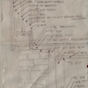

    重新审视设计以排出,空气密封,在罗切斯特纽约州的一个两个故事房屋的一个地板和地下室,气候区5.自上次帖子我安装了内部漏极,而不是我所提出的地板上的排水平面。附件是拟议设计的图。如果可能,我也有几个问题:
    1.)最终的设计将有一个未来的外部泡沫安装厚度TBD(1.5“-2”?),但目前没有外部泡沫绝缘,除了乙烯基壁板下的3/8“箔面泡沫。
    2.)可否使用玻璃纤维或纤维素绝缘在一楼服务墙腔内。在地下室的内墙也??如果在一楼的使用腔内可以使用保温层,外墙泡沫保温层的厚度应该是多少?
    3.)3/4“OSB毗邻干墙内部干墙的目的是墙壁安装沉重的艺术品。会不会对墙体的干燥性能产生不利影响。
    如果有人能对这个设计进行评论,我将不胜感激。
    马丁Holladay||#6
    你的墙壁组件有几个奇怪的地方。例如,墙体在三个地方有护套——外板护套,两排2x4s之间的OSB,以及内部的OSB。
    墙面也有三层刚性泡沫——外墙EPS,再EPS作为切割鹅卵石层,再EPS在墙面中间。唷!这是令人困惑的。
    你能把事情简化一下吗?
  7. 约翰·斯坎兰||# 7
    谢谢您的回复。我提出的所有层我认为将提供好处,但希望你的专业意见,特别是在正确的蒸汽传输质量,一旦你知道我的理由。如果我需要改变设计以让它表现得更好,我会非常乐意这么做。以下是对您提出的问题的回答。
    我的房子是1901年建的,即使新安装了窗户,并且正确地密封了空气,通过墙壁进来的空气还是相当多。1“EPS切割和鹅卵石绝缘层是为了阻止这外面的空气进入螺栓腔在最外面的点。一个1“皮毛条被添加到螺柱表面,以防止压缩R-15 batt从额外的1“pf切割和鹅卵石EPS在螺柱腔内。
    外墙框架内部的7/16”OSB胶粘层作为连续的主要空气屏障,同时加强旧的松散钉T和g1“x 6”外部护套的吱吱作响的房屋墙壁。在7/16”OSB空气屏障/墙框架加强筋顶部的1“EPS层是作为一个热断裂,直到我得到外部泡沫安装在未来。我使用eps在所有硬质泡沫内部,因为它的蒸汽透气性。服务腔上最内部的3/4”OSB层是石膏内部,只是在墙内的结构支持,以容纳沉重的墙壁艺术。内部的2 X 4服务腔墙允许所有服务,以及深展开的窗框,以及给我一个平面在一个非常波浪形和垂直的现有外墙。
    我真的在努力确保我的建议堆叠不会改变/降低7/16“OSB的“蒸汽智能”层的蒸汽传输质量,作为空气屏障/墙框架加强筋。我理解,由于现有的3/8“箔面绝缘下面的乙烯基在外部使这墙内向干燥墙。我想保持3/4“OSB层在墙上的实用目的声明,但要确保它不会伤害堆栈。
    XPS蓝板硬质泡沫板作为排水平面,与地下室的石头基础是2.5英寸厚。在用石膏覆盖XPS之前,用玻璃纤维隔热地下室前的2 × 4面墙是否可取或有价值?
    我计划在接下来的20年里住在这所房子里,有时间,也有意愿在我身体还能的时候进行一次深度能量改造。希望我已经回答了你们的问题,我感谢任何对设计感兴趣的人的任何反馈。
    约翰
    马丁Holladay||#8
    从你的描述中很难看出有多少计划已经被执行,有多少只是画在纸上的计划。
    一般来说,最坚固的墙体系统将有一个非常厚的外部刚性泡沫层,与一个可选的蓬松隔热层之间的螺柱。我不知道你的建筑是否能遵循这种传统方法。有关更多信息,请参见“如何设计一堵墙。”
  9. 约翰·斯坎兰||#9
    第一层墙是完整的,除了安装1.)服务墙保温,无论是玻璃纤维或纤维素,2.)石膏下面的3/4“OSB和3.)石膏。
    你所说的外层厚硬泡沫还没有安装,但希望在可预见的将来会安装。
    地下室基础部分是完整的,除了在螺柱腔和干墙中添加了蓬松的东西(玻璃纤维或纤维素),以防火保护XPS。2 1/2“刚性地板绝缘是一个未来的增加,尚未安装。
    如果我在服务腔中添加玻璃纤维或纤维素绝缘层,然后在墙上挂饰和石膏上添加3/4”OSB层,你是否看到一楼墙体堆叠在正确向内干燥方面的问题?我不想妥协墙内干燥与3/4“OSB层。如果它感觉它可能阻碍组装干燥正确,我可以安装木材阻塞,尽管它是更多的工作。
    你看到地基墙堆积有问题吗?由于成本问题,我使用了2 1/2“蓝色XPS而不是喷闭孔泡沫塑料。它是泡沫密封在所有边缘与泡沫胶带接缝。在石膏绝缘之前,我可以安全地安装R- 15玻璃纤维在XPS腔内吗?
    我以前读过“如何构建一个墙”,今晚就重新扫描,认为我是正确的,但希望有人检查,如果在他们看来,墙上会正确执行尤其是蒸汽传输和墙的健康,正如我在介绍和澄清帖子中所描述的,我为什么在墙内添加了这些元素。希望这些信息有帮助,但如果你需要更多的澄清,我随时为你服务。我很感谢你的建议。
    约翰
