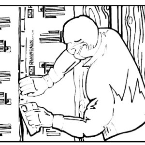

    如何处理翅膀的翅膀和干墙胶水?
    请在面对贝特的翅膀上面,我希望承包商用脚钉在螺柱上进行全压缩。然后胶水(建筑师感觉是最好的,最永久的方式,正确地将干墙连接到螺柱)不起作用。我正在寻找完全压缩腔壁,当绝缘人收集它时无法得到它,而不是按预期使用面翼。也许我们摆脱了翅膀,用新的摩擦配合,让干燥的人可以粘合,我完全填补了所有6侧面。胶合出上页的高级方式?我是一个令人沮丧的绝缘家伙,不了解标准,并弄清楚如何正确做到,仍然留下干墙的螺柱。
  20. GBA编辑器
    马丁·霍洛拉||# 20
    对里克·詹金斯的回应
    里克,
    牛皮纸面向玻璃纤维BATT的制造商建议装订法兰应覆盖面向房间的螺柱的边缘,应装订到螺柱的边缘(侧面测量1 1/2英寸)。看到下面的插图,来自《如何安装玻璃纤维绝缘材料》卫星玻璃纤维,斯巴特制造商的指南。
    如果你想让钉的边缘暴露在外,这样你就可以把石膏板粘在钉上,那么你应该选择无表面的玻璃纤维棉。因为这些电池不包括蒸汽缓凝剂,你当地的建筑检查员可能会坚持让你用蒸汽缓凝剂油漆干墙。
