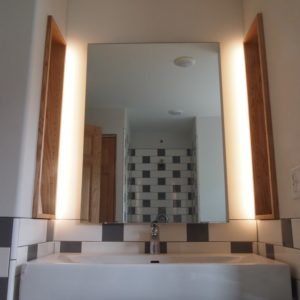

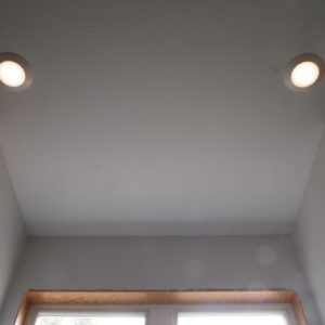

    我想为我的新浴室配备高CRI(显色指数)灯。我从绿色创意找到了这些。它们装在标准的J型盒子里,但看起来像罐头灯。90 CRI很棒,但也有额外的好处。许多led不会调暗太多,或者如果调得太暗就不会打开,那么下一次开关会被抛出,直到调光器被提高。特殊的LED调光器有一个阈值调整来解决这个问题,但这也限制了调光范围。绿色创意灯的工作阈值设置为最小。它们太暗了,我们把它们当作夜灯。
    条带灯略低于单个灯,但提供多功能性。我用一条侧翼的“浮动”厕所镜子钉起来的条带。间接光是一个很好的效果。这些也有一个高CRI。条形灯通常具有低功率LED,以保持热量但具有不同的LED密度。这些有两排的LED间隔开约1/2“分开。它们很明亮。条带灯在12或24 VDC上运行。我使用了变压器型电源和”磁性“调光器。不幸的是,当暗中闪光灯或”闪光时“。我向电源输出添加了一个10,000μF的计算机电容,以平滑光输出。就像它的开销一样暗中到一个非常低的水平。
