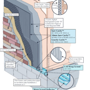

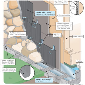

    本公司拥有最适合石材贴面的产品和材料结核杆菌感染.
    看看他们的网站。下面附上两个细节。我知道这些细节没有显示刚性泡沫,但这些细节可以很容易地适应包括刚性泡沫。
