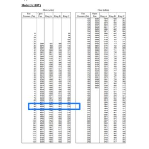

    肯特,在您的技术人员意外地安装在风扇上的戒指A的高度不太可能的事件中,但是有测压器设置为Ring B(如您的照片中所示),实际流量将在1660 CFM50的范围内。你似乎很惊讶你的测试结果就像它一样低,所以我将这一点提高了可能需要考虑。这发生这种情况是不太可能的情况,很可能你有一个准确的测试......但是......我将承认至少有一次误判我的装备,并在考试中获得似乎非常好的结果。当我重新检查一切时,我发现了我的错误。还可以与夹持软管或甚至需要校准的压力计进行不准确的读数。
    再次……我怀疑是否真的发生了,我认为你的结果是正确的……但总有办法得到一个坏的数字,而我已经做到了。
