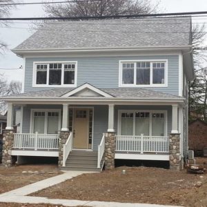

  8. Len Moskowitz.||#8
    我们在NJ建立了第一个PHIU +预认证的被动房屋。我们为四个第一和二楼模块(共2300平方英尺)使用了韦斯彻斯特模块化家。
    在您联系他们之前,请询问我们的经验。
    浇筑的混凝土地下室、三楼和屋顶都是现场建造的。
    您可以在我们的Facebook集团页面上看到建筑过程:被动House NJ。
    我可以推荐我们的phius认证的建筑师和其他顾问。
    我们在这所房子里住了一年多了。我很高兴和你分享我们的经验。欢迎你来参观。
    另一种解决方案是接近位于沃波尔NH的Bensonwood (Bensonwood.com)。他们是最有经验的高能效房屋的工厂建造者之一,有时我真希望我们接受了他们的建议。
