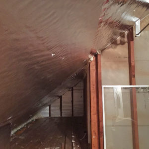

作为一项适度(在复杂的地方)改造的一部分,我们已经接近完成移动50英尺膝部的热边界。我们在椽子之间插入了6个″的EPS(留下一个″气孔),然后覆盖2个″的RMax来解决热桥。在通往顶部阁楼的斜坡上,我们继续设计了4″RMax后面的1″气孔。附照片。
在测试项目结果时,我们发现了两个问题。安装人员正在坚持他们的工作,并返回修复问题。我会重视这个有思想的社区的投入。你将如何解决这些问题?

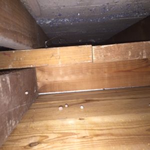

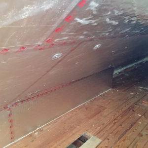

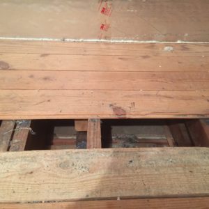

1.你将如何密封和绝缘地板上方的无条件前廊和相关的开放托梁湾?
kneewall的前部位于无条件的前廊上方。由于安装程序错误,误判了门廊结束和条件空间开始的地方。因此,附图的垂直泡沫板实际上封装了无条件的“地板”(即孔径天花板),并且这些托架仍然宽阔。作为解决方案,我们已经使用“洋葱袋技术”讨论了致密包装这个区域,希望空气密封托床湾,并使“地板”隔离。其中一名船员还询问使用刚性泡沫板,以防止地板和空气密封海湾。

这些倾斜的天花板摸起来更冷,红外摄像机显示,在一些区域,相对于相邻的内墙,有>7度的差异。因此,某些地方的斜率可能是R0,而不是R26。我相信泄漏起源于垂直膝部上方的区域,在“膝部”泡沫板的顶部与“斜坡”泡沫板的底部相遇的地方。(不幸的是,安装人员首先完成了该项目的膝部部分,然后试图从顶部阁楼隔离斜坡,使用4英尺的泡沫枪,并从上面放置泡沫板。)为了解决这个问题,我有两个想法:1)把膝盖壁顶部的泡沫板切下来,在泡沫板相遇的地方喷上泡沫,然后试着用化妆品把这个“清理干净”。或者,从顶楼上拆下泡沫板,把它们重新装上挡板,并在下面密密地堆积起来,或者采用其他方法。这将是更多的劳动密集型。

    相片。我不确定如何重新排列/翻转这些,使它们更容易查看。
    1.整体膝盖空间
    2.拆除地板 - 请注意门廊结束
    3.托梁湾通往门廊(最终有一个拱门/董事会)
    4.膝墙交叉口顶部w/斜坡通向顶楼

    我通常在任何房子里都这样做的洋葱袋插头,因为这个房子通常在地板托梁的外边上没有任何东西。在您的情况下,插入较低级外墙,然后将封闭的地板密集包装到泡沫板。如果门廊继续超过泡沫板的底部,您将使用2个插头。
    或者把地板拆了,用泡沫塑料或泡沫板。

    1.“在你的情况下,一个插头回较低的外墙,然后一个封闭的地板密集包装到泡沫板。如果门廊延伸到泡沫板的底部,你需要使用2个插头。”
    您能否更详细地解释两个选项?而且,你推荐的?
    你说用两个塞塞洋葱袋是什么意思?我的想法是,把洋葱袋插入地板托梁区域/在提升地板下(如照片所示),并向外填满它——延伸到刚刚超出泡沫板临时墙的底部。(门廊确实比临时搭建的墙还要延伸3-4英尺)。然后,可能插入一个泡沫板作为背面的洋葱袋的内端。你想说什么?
    湾我们可以抬起地板。根据您在这里看到的内容,需要完成什么?阻挡托骑士托架(如他们是轮辋梁),并将泡沫板密封到地板/廊道上限?或者?
    2.良好的建议Re:在反射表面上使用胶带。在这种情况下,我们将温度从干墙内部拿走,从壁橱内侧带有倾斜的天花板。希望,你是正确的,这一切都是“好的”。您如何在倾斜的天花板上测试泡沫板后面的空气渗透?

    你提到了门槛下面的车顶板,到了内外的倾斜天花板泡沫板。那么下的外墙在哪里?
    从下部外墙的内表面,到膝盖墙面空间泡沫塑料板绝缘的外表的空腔是您的短路,需要绝缘。
    你不想填满整个地板洞,因为它会成为你的主地板的天花板,所以你需要一个塞子或后盖,如果你要密集地包。你也不想绝缘你的门廊天花板,它超过了你的倾斜天花板泡沫,所以你安装插头二号和密集包在两个插头之间。
    这是我的猜测,基于我的阅读,提供持续障碍,也许我误解了你的布局在地板下面。
    用于空气渗透或空气渗透的质量,带有鼓风机的泡沫板和1或组合的1.你的手,2个烟条3热成像仪4一些其他空气运动指示器。

    1.“洋葱袋”是否能达到你所描述的后挡的目的,在地板上密集地包裹,并密封托梁的位置?还是我们需要洋葱袋和泡沫板?
    2.随着鼓风机的门跑,你会在哪里寻找空气?从顶楼,靠近膝部的地方吗?别的地方吗?

    卡尔森提供了很好的建议。这里的风险确实是“短路”——隐藏的气道通道破坏了绝缘。在我看来,抬起地板并在膝部壁下安装硬质泡沫塑料是最好的方法——但使用袋装技术的纤维素“塞子”(我们一直称其为谷物袋,而不是洋葱袋)可以提供相当好的空气密封。

    你能说明一下你将把泡沫板放在哪里/如何放置吗?如果我们在临时的垂直墙下面垂直地阻挡,地板/门廊的天花板将保持不密封和不绝缘。因此,你是在建议我们在海湾的远端(在临时的垂直下方)进行垂直封堵吗
    并且在没有条件的地板/天花板上铺上3英尺长的泡沫板?我想我们会想用罐装的喷雾泡沫来密封所有边缘,然后在更换地板之前用纤维素覆盖泡沫板?
    或者,你是否暗示其他方法?
  8. 卡尔森||#8
    我的运气不太好,在地板空腔里把一块垂直的泡沫板紧压在一起,一旦紧压开始,我就把泡沫板掰成了两半。
    密集的气流可以很好地减缓气流。密封泡沫板性能更好,如果你有访问,对我来说,决定因素是容易访问的劳动时间也考虑在内。
    埃默森,我想你在7号找到了。这样想,你的内部空间需要穿一件外套,定义内部和外部,并确保两者之间有连续的绝缘。
  9. 法兰克法顿||# 9
    T,谢谢。要清楚,这将是建议的方法:
    1.拆下地板
    2.在海湾的远端垂直挡(在临时垂直下
    墙壁),在内外造成连续屏障
    3.铺3 '泡沫板沿非条件地板/天花板平坦
    4.使用罐装喷雾泡沫来空气密封所有边缘沿水平泡沫板的所有边缘的heck。
    5.覆盖泡沫板w/纤维素-这将增加R值到R25(2“泡沫板=R10, 5+”纤维素=R18)在这个50平方英尺的地板空间
    6.更换楼板
    还有其他改善结果的建议吗?

    Re:在倾斜天花板上的泡沫板后面的可能空气渗透
    2.随着鼓风机的门跑,你会在哪里寻找空气?膝盖顶部的接缝附近?别的地方吗?

    # 9听起来不错。
    你要检查整个外表面的漏气情况,特别是边缘、渗透、方向变化、角落、棘手的区域,比如门廊问题。它不会是完美的,你应该量化总的房屋泄漏,如果不能接受,寻找主要的泄漏路径,并检查新的工作,与旧的现有区域相比应该是好的和紧密的。热成像相机是扫描温度异常的最快方法,可以表明泄漏或绝缘缺失。也可以扫描外部。
