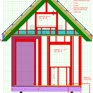

我有一个带有雨幕的悬臂外墙,我想知道如何完成墙的底部。我将有典型的3/4″通风条之间的木壁板和护套,但我想知道是否我需要闪光沿着墙的底部运行?
我担心,如果没有这些闪烁的水,雨水会从雨幕后面滴落下来,最终浸透到OSB护套的底部,最终使其腐烂。与此同时,我想知道这是否是过度的,因为悬臂将有广泛的通风这个OSB,也许只是简单地延长WRB向下1/4″左右,将允许任何水滴水,而不被OSB吸收。
我已经附上了一个草图,我计划做什么(离开通风条,因为它在草图中变得凌乱),并想知道人们的想法-这是一个过度或好主意?

      对于悬臂的底面,悬臂存在于结构的底板上。由于一些独特的条件(也就是糟糕的规划),我将建筑放置在两根贯穿整个结构的层压梁上。壁板将运行到边缘托梁的底部,覆盖悬臂。悬臂的底部是开放的环境-我没有绝缘它。我知道我会通过它散发很多热量,但在这个项目中效率不是我的重点,耐久性是我最关注的地方。我附上了一幅草图,显示情况稍好一些。

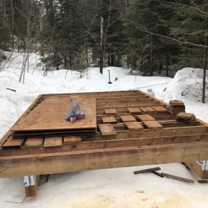

      你好,Akos,谢谢你的回复。我在回复Scott的时候附上了一个草图,我认为这更能说明我的情况。我是在一个没有水和电的森林里建造的,所以我不得不在建造中做出一些妥协来让我完成它。搁栅连接到贯穿整个建筑的3层2x12x16层层压梁。我附上了一张来自冬天的照片,显示了在我把搁栅之间的支撑和铺设3/4“PT胶合板作为我的底楼之前的情况。
      地板没有WRB,胶合板是由底层地板和环境之间的唯一东西。我知道这将导致空气/蒸汽穿过地板,但我在如何实现空气屏障连续性方面有点束缚-也许用胶带粘合胶合板接缝?我会在每面墙的底部填缝,然后再把它们放好。

        安德鲁,
        看起来你们是在积雪的森林地区建造的,不知道这和安大略省北部有多相似。
        这里最大的挑战之一就是生物。正确设置生物屏障比设置空气屏障更重要。你要阻止进入任何绝缘区域和胶合板的边缘。对于你的雨屏的底部,使用穿孔J造型。
        因为你的地板搁栅已经掉了,很难封起来。你可以做的是把金属布或金属板条托盘钉在地板搁栅的底部,在中间安装蓬松的绝缘材料,而不是用胶带缝在胶合板底层地板上。
        注意门/窗的底部/侧面和外部装饰。你要把一些硬布盖在粗糙的开口和门框之间的间隙。喷雾泡沫并不能阻止生物进入。
        观察从墙壁护套到屋顶甲板的过渡与椽尾戳穿。许多缝隙需要适当的生物防护。
        为了保护天气,看起来你有不错的悬垂,你不需要任何东西在下面。在那里你唯一可能得到的是在暴风雨期间的一点反溅,这不会引起任何问题。

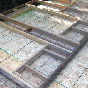

          在我把底层地板下来之前,我安装了一个1/4“镀锌网横跨整个东西-它夹在搁栅的顶部和胶合板的底部之间。我希望这能阻止他们通过那里。我已经做了相同的事情沿着墙壁,但只是沿墙的底部重叠的3'条边缘托梁。我已经附上了照片的墙壁之前,我把护套在它。不幸的是,我找不到其中一层。
          我肯定也会对你提到的其他方面给予一些关注——我还没有过多地考虑椽子/墙的连接……谢谢!

    马尔科姆·泰勒||#3
    安德鲁,
    闪光不需要像你画的那样塑形。折边的平股突出四分之一英寸左右将工作,不那么突兀。
    1. 安德鲁生意||#6
      谢谢你的建议,Malcolm,我真的很喜欢这个主意!这将有助于保持雨屏打开,并使闪光本身不那么明显。
