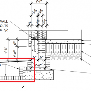

      至于泡沫,市政府要求我们在房子周围放一条防霜裙。我非常希望City inspector能允许我们使用Comfortboard而不是图纸上显示的EPS foam。因为这个原因,我们非常努力地避免任何外部泡沫。

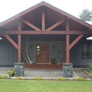

        我同意比尔的观点,砾石屏障是个好主意。在这所房子的任何地方,没有与地基毗邻的铺砌区域都有一条由pt6“x6”(在右手边可见)镶边的砾石带。房主在他上次建的房子里有过一次糟糕的经历。到目前为止还好。

      在最后一圈侧线之间大约有一英尺,我正在考虑在地基的周长周围放置砾石或沙子8英寸。
