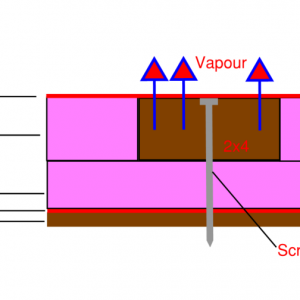

我在想一个既减少成本又减少挫折的方法是实现一个2×4钉器系统,类似于所附的照片(粉色xps照片)。我一直在试图确定的是,这是否会导致在2个″和3个″保温层之间的2×4的“嵌入”底部凝结的可能性。很有可能2×4的底面对xps是温暖的,而外部(Grace侧)非常冷。
我讨厌水被收集起来困在绝缘材料里。这张照片是一个安装在绝缘阁楼上的例子,而不是教堂的天花板。
交换绝缘层,首先安装2″层也会减少一英寸的螺钉长度,使简单堆叠两个2×4更容易实现正确的嵌入尺寸。
我觉得这两个空气屏障应该可以防止任何真正的潮湿风险,但我想听听人们的想法。也许这样做并不是必要的,简单地把接缝粘起来就足够了?

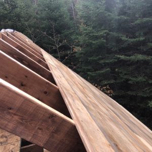

我还附上了一张迄今为止构建的图片,以提供更多的环境测试适合我的椽模板。

      “用胶布贴住绝缘材料的接缝,在那一层使用Mento而不是Grace,至少可以让埋在地下的木头透透气。”
      不是真的。“呼吸”是什么意思?XPS不能“呼吸”,即使Mento可以——它的渗透性相当低。对于2-3英寸的II型或VIII型屋顶EPS,它可能有一个合理的干燥速率,而XPS则没有那么多。
      大多数ii型XPS大约0.5 - 0.7烫发@ 2”,小于0.5烫发@ 3”。枫木屋顶甲板也不是很透气。(如果在枫木上安装一个5/8英寸的胶合板,也将少于1烫发。)它可能是在0.3烫发的顺序堆叠。是的,在0.3度的烫发温度下,它可以非常缓慢地干燥到内部,但我们说的是几年,而不是几个月,因为嵌入2x4的温度在冬天比有条件的空间要低得多,在夏天比外部侧屋顶更低。任何水分发现它的方式嵌入2x4(或任何水分,它安装时)将在那里很长一段时间。

      1. 安德鲁生意||# 5
        嗨,黛娜,
        我现在明白你的意思了——我误解了你描述的集会顺序。我现在意识到你把5/8直接放在枫木上。现在说得通多了。
        在我放弃我最初的想法之前,我附上了一张我所说的能够呼吸的图片。2x4的6面之一将直接与Mento进行38次烫发,至少提供一些干燥潜力。你还觉得这是一个发生凝结或滞留水分的高风险场景吗?在门托最上层的正上方是通风间隙。
        我对多利索的担忧是基于其他文章建议它只适用于温暖的气候。不幸的是,xps是在现场,所以它在这个项目上是一个有争议的点,但希望对其他人的未来工作有好的信息。我很感谢你在这方面向其他资源提供的指导。

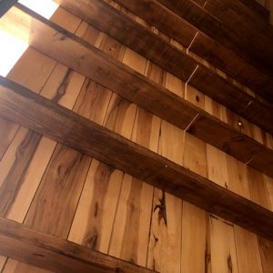

  6. 安德鲁生意||# 11
    只是为那些帮助我的人更新-我已经完成了枫木船搭安装,现在正在工作,把3/4“钉甲板直接在它上面。屋顶前半部分的照片是天气好的时候拍的。
    PIA因子是8/10,但结果看起来不错。
