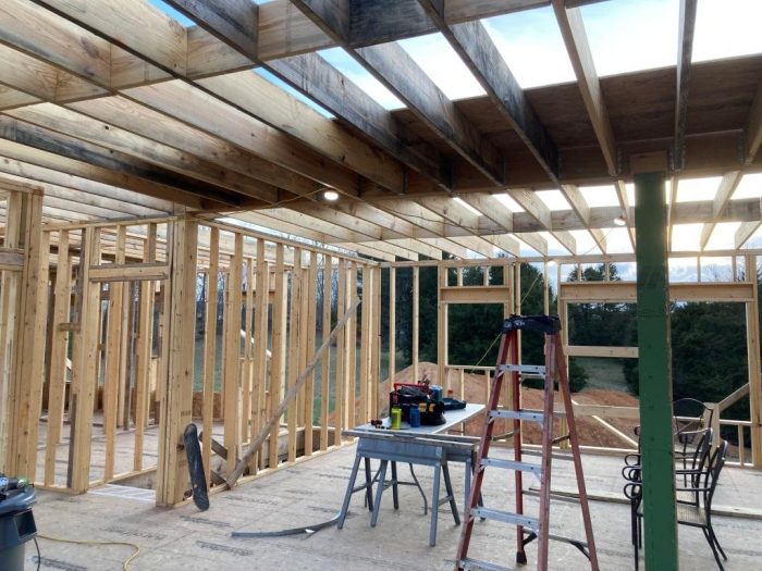

我正在亲手建造我们的第一所房子。我不是一个真正的木匠或商人,但有足够的经验来完成它。我住的地方,没有规范,没有检查,没有许可证等等,除了电气,我的岳父会帮忙。我在田纳西州中部,但我想在可能的情况下,在风荷载较大的地区建造一些东西。我在房子中间放了一根横梁横梁放在衣架上。

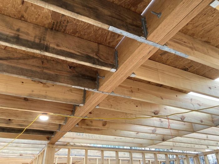

我关心的是——当木棒建造的椽子被装载并试图散开时,衣架真的足够防止这种散开吗?我加了18ga。以防万一,每个人都用指甲条。但我很乐意做更多。在风较大的地区发生这种事的代码是什么?
谢谢你愿意提供的任何帮助!我绝对不希望我的2×10椽把我的墙分开!

    没有分析,很难确定。也就是说,18ga的条带将会有很大的帮助。一定要用钉子把每个洞都钉满。1-1/2英寸“短的”10d的指甲可以很好地解决这个问题,不过10d的普通指甲会更有力量一点。看起来你用柱子支撑着那根巨大的横梁。如果它不碍事,只要在山脊上插几根柱子也会有很多好处。FWIW,风荷载通常不是最大的因素在椽蔓延。只是屋顶的重量随着时间的推移,在寒冷的国家,雪会承重。如果你用钉子把屋顶的护套钉好,把椽子夹到板和墙钉上,风荷载应该不是问题。

    所以图片显示的是地板框架,第二层将建在上面,在上面用木条框架的椽子?
    根据跨度的不同,你会想要脊梁或衣领领带,以防止蔓延。如果你用领子系领带,你会创造一个小阁楼空间,这对其他原因也有帮助。
    看来你用了2x4做内墙的门楣?可能只是一丁点。

      所以,天花板托梁上面的区域就是阁楼空间了。我现在有一些osb在那里走路,当做椽。
      我确实计划使用一个2x山脊板一直到房子的中间,在那里椽满足在顶部以及衣领领带。但这“只是”防止了椽子顶部的蔓延。椽系和/或天花板托梁防止在底部蔓延。由于椽的底部与墙壁和天花板托梁相连,它可能会想要把那些特定的托梁从中间的天花板梁上拉下来,从它们的吊架上拉下来。在房子的其他部分,天花板托梁基本上是连接整个房子的,所以它们永远不会分开。
      内墙和头是2x4。但在我们的情况下,它们几乎都是不承重的。从照片上看不出来。

        你已经很好地掌握了木棒屋顶框架的工作原理,这是战斗的一半。
        当我上辛普森一家的网站时,他们只列出了吊架承受升力和重力载荷的能力。这似乎意味着吊架没有太多的撤退能力来抵抗椽推力。你可以打电话给你的衣架制造商了解更多细节,但我认为你的担心是正确的。
        当我在一个有独立的椽系(不是天花板托梁做两项工作)的建筑里,我通常会看到每第三根椽就有一个椽系,所以你可能不需要把每个天花板托梁都绑上。可能需要做一个分析,或聘请一个专业人士做一个分析,以确保带子有能力承受预期的推力负荷,否则你可能需要带所有的托梁,以分配更多的力量。

          谢谢你的回复,休伊。我用的是辛普森衣架。而且他们不会指定退出/退出是有道理的,因为那些对角紧固件只附着在板的两端。如果我想的话,我肯定可以用手把这些托梁撬出来。
          我联系了我们当地(下一个城市)的代码部门,提供了详细信息和图片。他们回答说:“衣架符合规范,但如果你想增加带子,也可以接受。”让我吃惊的是,在这种用法中,衣架可以与代码兼容。但我们也不是在高雪或高风的地区。也许这就是原因?
          我可能会把所有的托梁都绑起来,只是为了额外的安心。最坏的情况是,把石膏板装上去会很痛苦。
          另一个回复者提到在山脊板下增加职位,我想我也会考虑这一点。把它做成半结构的脊板可能有助于防止雪荷载向下和向外挤压。但这种事在这里并不常见,我绝对没有做过那样的事。不过,不要认为它会那么困难或复杂。

            你已经做了一个很好的工作,分析了建筑物的棍子框架部分的力,并在你的框架部分解释了它们,但墙壁和地板都被结构护套或底层地板覆盖,这将它们变成结构隔板-并成倍增加它们的强度。一旦它建好了,你要做的是——特别是当你确保下层楼板与横梁重叠的时候——是否有过度建造的东西。我现在就会停止,不再担心。
            我绝对不会在山脊板下增加柱子。在工程中没有“半结构”,你不会想要一个混合结构,它开始以你无法预测的方式将荷载转移到内部梁。合适的尺寸你的椽,你会好的。

            所以,不幸的是,这些天花板托梁的顶部不会像墙壁和屋顶那样得到结构上的覆盖。原因是——托梁是2x10。横梁大约是5x14。所以没有办法在托梁的顶部涂上护套来防止蔓延。那只是阁楼空间。
            谢谢你的建议,不要添加可能导致不可预知的结果的东西。我有稍微大一点的椽,他们将是2x10。

            我没注意到横梁。我认为你是在正确的轨道上增加带子的底边。

        如果阁楼的地板还只是用钉子钉住,你可以在横梁上安装几片胶合板,并在两边钉上钉子。这也将增加大量的抗拉强度的大会。

          你好,彼得。谢谢你的回复。天花板的托梁是2x10,中间的横梁是14英寸高。所以用护套来重叠光束是不可能的。我目前已经钉在那里的鞘是长在-旁边-梁,而不是超过它。

    我注意到,在你那巨大的三桅桁上,我只看到两个螺栓连接着横梁。你就用这个吗?只有两个螺栓不足以在梁的三个成员之间恰当地分担载荷,除非你还把它粘在一起。还要注意,这两个螺栓绝对不足以处理通过托梁的张力——这是什么将防止东西扩散——和你额外的带子将大大有助于这一点。
    我会在每根托梁上都加些带子,以防有额外的压力。我不相信吊架,因为吊架真的只用于垂直载荷,而不是沿托梁长度的张力。
    如果你关心的是结构,它可能值得一个工程师做检查。因为你不需要密封图纸或提交任何东西,你真正需要的是与工程师的眼球Q和A会议,这应该不是很贵。

      谢谢你比尔。“三联头”两端各有两个螺栓,每隔16英寸有一个螺栓交替高低。总共约21+ .5“螺栓将三个木梁连接在一起。
      你对衣架和肩带的想法和我非常相似。

    山脊下的柱子会给横梁增加原本没有设计好的负荷。说到这,梁(LVL?)的设计目的是什么?和谁?如果你按木材场的尺寸来设计,它可能只适用于地板载荷。不确定通过螺栓是什么,但请确保您遵循梁制造商的时间表,将3层连接在一起。
    Zephyr7建议请一名工程师来看看,这是一个很好的建议。只要确保工程师有轻框架施工的实际经验,以及辛普森目录的工作知识,否则你的“解决方案”最终可能比你的问题更大。有很多硬件可能适合你——有角度的背带,甲板张力系带,等等——但你需要有人可以看它,了解负荷和如何解决它们。

      谢谢你的回复,乔。我自己大小的梁,以适应一个轻的地板负荷加上一点安全边际。当我在考虑添加柱子的时候,我在考虑把它们主要添加在底部有支撑墙的地方——在地下室的下面有支撑墙。但你说得很有道理,如果我没有考虑到额外的荷载就没有必要给梁施加压力。这是三块1又7/8英寸x14英寸的玻璃板。螺栓是用来固定那三块木板的。可能有点过分了。但房子的其他地方也一样。(:
      我打个电话看看有没有工程师愿意出一笔适中的费用。上次我联系一个人只是为了问一个关于特定标题大小的问题,他要350美元来回答这个问题。最后翻遍了所有的表格,直到我满意为止。

    对一个头来说太陡峭了。我在麻萨诸塞州的建筑工人给我两小时350美元。正如马尔科姆·泰勒(Malcolm Taylor)上面指出的那样,如果地板的护套紧贴着横梁,你可能就准备好了。

      我觉得它也很陡。It was worth my time to just do it myself. Unfortunately, that beam is 14" tall so there's no way of lapping the top of the joists with sheathing as the beam sticks up above the joists by about 3-4".

        由于这里的建筑热潮,我一直很难让一个结构工程师去看任何不完整的房子。我一直在做你做的很多事情,而是把钱投入到一个加强的结构,而不是专业费用。

          作为一名工程师(虽然我是一名电气工程师,而不是结构工程师),我要警告大家,工程师的工作是抓住奇怪和不寻常的问题,而不仅仅是遵循代码。这就是为什么规范中有“在工程监督下”的所有例外。我通常向客户解释的方式是“炼油厂有很多管道,但你不会雇一个水管工来建造一个”。
          只是“加强”结构并不一定意味着你已经使它安全。也许还有其他你没有考虑到的力量在起作用。举个OP家的例子:你可以在楼板托梁上加高2x12英寸,在大横梁上再加两层胶合板,但这些都不能解决张力问题——将托梁从吊架上拉出的力。在这个例子中,您应该大大加强结构,但您的“加强”没有解决实际问题。这就是你做任何不寻常的事而不涉及工程师的风险。
          正如我在这里说过的,如果你对结构有任何疑问,咨询工程师。是安全的,永远。与我一起工作的咨询工程师会为一个低于1000美元的小项目做一个完整的计划审查。与一栋房子的成本相比,这并不算多,考虑到如果你错过了建筑上的什么东西,有一天你可能会杀死某人,这简直是太便宜了。请不要在这里冒险。

    在风大的地区,你还想增加横跨山脊的绑带,连接到两边的椽的顶部。大风会使屋脊处的屋顶突然裂开。在椽子顶部1/3处放置椽绳会起到同样的作用,但减少了步行空间。
    1. JellyBeanFTW||# 19
      谢谢皮特。我原计划把领结系到椽子的顶部。谢天谢地,这只是阁楼空间。但我想我可以在他们(6英尺1英寸)安装后,所以一切都很好。我曾想过在椽顶和脊板上做捆扎。但我想我会留一点空间来把护套一直系起来。(:
