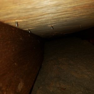

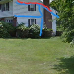

    我有一个类似的问题。我的房子是纤维素吹在阁楼上,但做不好。许多椽子缺少纤维素特别是在靠近后部的拱腹。我一直在考虑更彻底吹至拱腹。我拱腹有没有通风口只是2个山墙通风口。下面是该外部和内部的草图。里面是蓝色的线是有很少或几乎没有纤维素。用我的热像仪有这方面的严重的热损失。
    我很犹豫吹更多的和完全填充的椽子和拱腹,我看了一下水分。虽然我得到充足的阳光,并有在屋顶上的太阳能电池板,所以我觉得水分不会是一个问题。

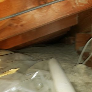

      你的阁楼看起来很紧。在像你这样的房子里,我从外面进入那些洞,用一根密集的软管把洞填满。有时小条底胶合板给了足够的空间,或者我们通过筋膜,然后用铝复合钻当我们完成,或几次我删除块墙板和钻在一个角度通过板顶部进入,然后替换站。
      1. BFW577||#14
        这里有更多图片。我可以接取从小阁楼椽腔中的第一张照片的权利。注:第二个是看不起的一根椽子。还有就是屋顶覆差距,但在拱腹下方附近有差的覆盖范围。有些地区有根本没有纤维素。它似乎试图只是吹它,而无需把软管向下椽腔的人。
        我可以只使用一个长杆推纤维素分解成区域拱腹附近,并根据需要在打击吗?我会尝试,并留下一个1或2英寸的差距。
        1. T Carlson.||#16
          这不始终如一地用棍子推纤维素。
          我会让人用密集的管子把它填满。如果不做大手术,这是比空着更好的选择。
