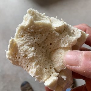

我的电池泡沫应用于屋顶。它应该是3英寸,但通常为4英寸 - 6英寸或更多。
我已经测试了泡沫,密度为1.94、1.86和2.16。开放/闭合细胞含量为66%,54%和84%。我猜想,开放的单元含量将使泡沫在结构上听起来不如R值和r值降低。

    我正在添加老鼠跑步并切出泡沫,并注意到它有很多吹孔,并且比我预期的要容易去除。有点接近开放式细胞泡沫的感觉。

    可能已经施加了太热。如果您没有任何变色或粘糊糊的点,那么您可能还可以。它根本是海绵状的吗?CCSPF应该很难,您应该无法轻松地将手指推入其中。

    大多数样品都有海绵状细胞。大块很容易拆分。也有一些容易分开的电梯。

      我不会太担心结构部分。CCSPF确实有帮助,但我一直认为它有助于使结构更加僵化,而不一定在负载意义上更强大。
      更大的担心是您的喷雾泡沫是否要正确隔离。CCSPF应该很难,很难分解。碎时小块会捕捉,就像打破一小块木头一样。升降机应非常强烈地粘合在一起,以至于它们是一件。
      我无法确定这是否是应用温度问题,但是听起来有些问题。您是否尝试过联系制造商?他们至少应该能够告诉您这听起来像是一个不好的应用程序。

        谢谢。很多泡沫不会折断,但有点撕裂
        制造商是测试人员,他们建议将所有样品区域替换(以及具有相似特征的区域)。
        问题是泡沫主要是一致的,并且与所描述的问题。我很想要求他们去除这么多。

          如果制造商建议更换,我愿意接受他们的建议。如果升降机的分层可能会在将来分开,那将是一个大问题。您可能还没有发现的空隙,我不确定这将如何影响泡沫中的水分迁移,这对屋顶组件来说是一个很大的关注点。
          您描述喷雾泡沫的物理感觉的方式听起来更像是开放式电池,而不是闭孔喷雾泡沫。众所周知,开放的细胞泡沫在屋顶组件中使用时会出现水分问题。

    当一个人开始耗尽时,我使用两个零件套件时,我的外观泡沫看起来相似。我的猜测是混合使用时是错误的。您很幸运的是,它走了,相反的方式使它渗出并变成丑陋的混乱。
    易碎的泡沫似乎足够好,只是不像合适的混合物那样坚固。我会检查其他一些ARE,以确保您没有埋在喷雾泡沫下的任何未反应材料。
    总体而言,您的喷雾泡沫家伙搞砸了,这不应该发生。有些人在不当泡沫中安装了化学气味的问题,因此在掩盖它之前,可能值得与制造商交谈。
