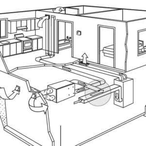

地下室的冷空气回流? 卡伦·沃利斯|张贴一般问题在…上2013年9月18日03:34 我在公寓的地下室安装了一个Venmar AVS Constructo 1.5热回收装置。我搬进来时已经安装好了。我是这套公寓的第一个住户。厨房和两个浴室的主地板天花板上安装有通风口。主水平面上有两个冷空气回流。地下室三个房间的天花板上安装有热调节器(完成较低层),但该层上没有冷空气回流调节器。我已经阅读了用户手册,并在互联网上研究了HRV装置的安装,但似乎找不到一个关于低层是否应该有冷空气回流的共同答案。我非常感谢你的建议。 答复 加入领先的建筑科学专家社区 成为GBA的主要成员,立即了解绿色建筑的最新发展、研究和现场报告。 开始免费试用 相关问题 冷空气回流 作为HVAC冷空气回流的内墙螺柱托架 带HRV的炉冷空气回流要求 隔热边缘托梁,托梁空腔用于冷空气回流。 答复 GBA编辑 马丁霍拉迪|2013年9月18日下午4:02|#1 凯伦,HRV是否连接到您的强制空气加热系统?或者通风系统是否有专用通风管道? 如果系统有专用的管道系统,则基本上有两种通向房间的管道:排出陈旧空气的排气管道和将室外空气引入房间的新鲜空气管道。 卡伦·沃利斯|2013年9月18日晚上11:47|#2 马丁,该系统连接到我的丙烷炉。我追溯到了表示建筑物排气的管道。它通向下层浴室的一个小管道——我以前没有注意到,因为它在墙上。天花板上看得见的那个。我现在假设天花板上的那个是用来取暖的,墙上的那个是用来排到外面的。我在那条线下找到了另一个通向楼上一间浴室的。我想我了解所有这些是如何工作的,但如果我理解正确的话,这些管道正在向外通风。我仍然想知道为什么在较低的水平面上没有冷空气直接返回炉膛系统。冬天地下室要凉爽得多。添加冷空气回流是否错误? GBA编辑 马丁霍拉迪|2013年9月19日04:31|#3 凯伦,听起来你的大部分管道系统都是为你的供暖系统服务的,而不是为你的通风系统服务的。HRV是事后加上去的,没有适当的通风管道设计。我不推荐这种通风管道。相反,一个适当的通风系统应该有自己的管道。 也就是说,将HRV连接到熔炉管道有正确的方法和错误的方法。下面是文玛安装说明中的图表。图中显示,新鲜空气被引入炉膛的主回风管,排气通过专用排气管道从浴室和厨房排出。 . 卡伦·沃利斯|2013年9月19日上午9:58|#4 马丁,我想我没有很好地沟通。我有用户手册中的图表,是的。。。这就是它的安装方式。下层浴室中的小型进水墙管道通过单独的管道直接返回HRV。它进入HRV出口,上面写着“向外排气”。上层浴室的管道直接连接到同一管道系统,然后再进入标有“排气到室外”的出口。从HRV的“室外进气管道”有一个专用管道,直接进入炉膛的冷空气回流。所有这些都与图中所示完全相同。图中没有显示什么(据我所见)是冷空气如何返回加热系统。我在上层有两个地板冷空气返回。它们都返回加热系统上的冷空气返回。HRV“外部进气管同一个地方的进料。所以…3个进料到炉上的冷空气回路…两个来自上层地板通风口…一个来自HRV“外部空气管道入口”.我的困惑…问题…与以下事实有关:我没有一个冷空气回流到较低层的熔炉。该层的唯一回流是浴室中的墙壁管道,该管道反馈到HRV“向外排气”。冬季较低层很冷。没有管道将地板上的冷空气输送回供暖系统。我想知道这是否正常,是因为安装了HRV系统,还是因为他们没有安装HRV系统。如果这不会影响HRV系统,…我是否可以添加一个冷空气回路,以尝试在冬季使较低层更暖和冬天? GBA编辑 马丁霍拉迪|2013年9月19日上午10:12|#5 凯伦,你的问题是供暖系统的问题,不是通风系统的问题。你最初问题的开头一句(“我的公寓地下室安装了一个Venmar AVS Constructo 1.5热回收装置”)让我感到困惑。现在我想我明白了。 你是对的,回风管道不足会导致在有强制空气加热的家庭中出现舒适性问题。然而,你的下一层很冷的主要原因可能是(a)从你的炉子到那层房间的暖气供应气流不足,或者(b)你的房子非常漏水,很多空气从你的顶楼漏出,导致室外空气通过墙壁或最低楼层边缘托梁区域的裂缝渗入。 登录或创建帐户以发布答案。 注册 登录

凯伦,
马丁,
