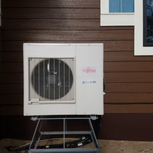

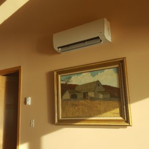

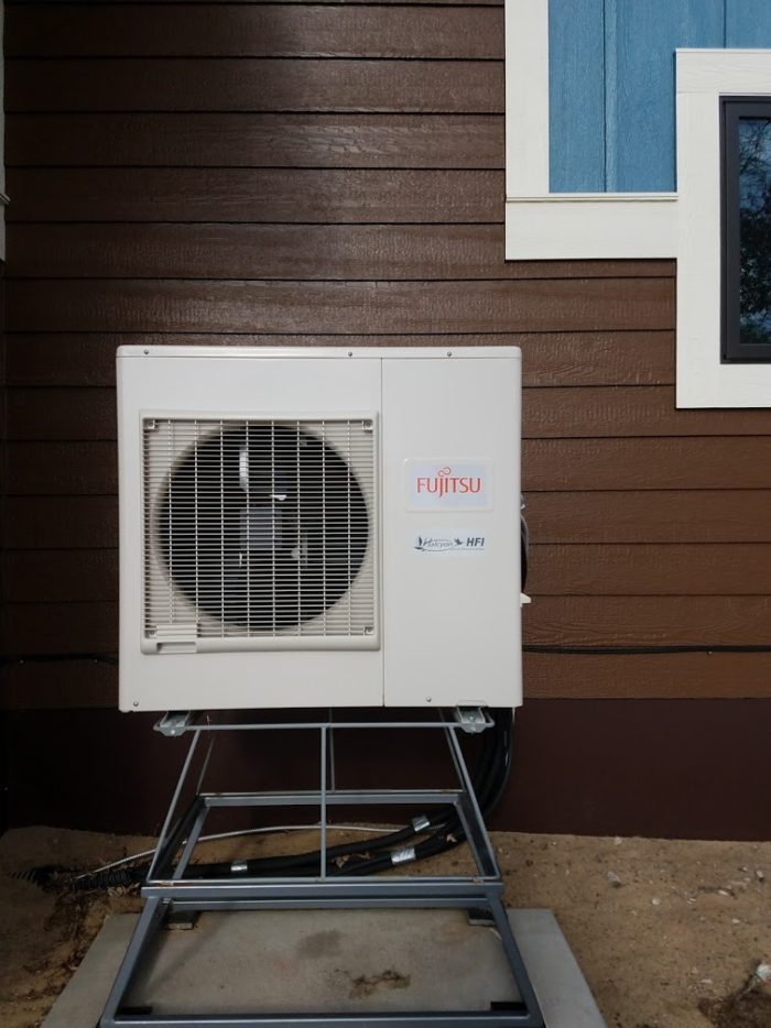

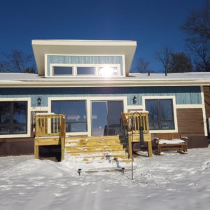

    达沃尔,我想美学上的障碍是挂在墙上的微型分裂装置。我妻子和我发现,我们甚至很快就不注意墙壁单元的外观。我们在寒冷的冬季(美国明尼苏达州中北部,北纬46度)有1.5年的生活经验,在1100平方英尺的全电动、被动式太阳能住宅中使用富士通Halcyon单元。混凝土地板,R29墙,R56天花板,三层玻璃窗。我们的项目描述如下://m.etiketa4.com/blogs/dept/qa-spotlight/designing-hvac -system-cold-climar
    依靠单一的迷你分裂热/酷多个房间对我的妻子和我来说是不舒服的:没有迷你分裂的房间温度变化太多。相反,我们在我们的厨房/厨房和卧室设有一个单位。我们依靠电动底板加热小浴室。
    此外,每个房间都有电脚板作为备用,当冬季气温低于富士通的有效工作范围(零下15华氏度)时可以使用。我们还使用最小可用的约图尔木炉子作为最终的备份应失去电力。
    我们唯一抱怨的是,在冬季,当外部压缩机进入除霜模式时,壁式机组排出的冷气比房间温度还要冷。
    在冬季积雪气候下考虑空气源热泵的业主:请将外部冷凝器放置在预期积雪水平以上的架子上。你将需要这种雪清理可靠的运作,并保持冷凝器底部以上的冰,当单位进入解冻。
    其次,将你的装置放置在远离屋顶滴水管道的地方,以防止冬天的雪从屋顶滑落或雨季的雨水。房子的山墙端经常被认为是一个很好的压缩机位置。
    然而,我们的空气源热泵利用的优势是偎靠在朝南的墙壁辐射热量从冬季的太阳。
